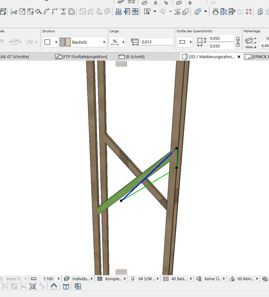

Hallo,
Ich hatte jetzt schon öfter das Problem, dass wenn ich im 3D Fenster modellieren will, die Referenzlinien der Elemente völlig willkürlich dargestellt werden wie im Screenshot dargestellt und wenn ich da hinklicke wo die Punkte sind wird nichts ausgewählt.
Hat schonmal jemand dieses Problem gehabt und gelöst bekommen?

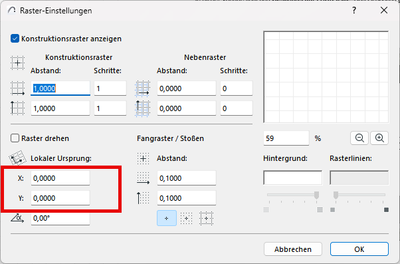

wie weit ist das Projekt denn vom Nullpunkt entfernt?
Sind bei den Rastereinstellungen irgendwelche hohen Zahlen?
AC4.5-AC29 AUT, GER, INT www.a-null.com
CWagner
Hallo @David__os,
es scheinen sich Elemente weit vom Ursprung in der Datei zu befinden, die den Darstellungsfehler auslösen. Die Elemente müssen gefunden und gelöscht und verschoben werden. Es kann hierfür wie im angehängten Troubleshooting beschrieben vorgegangen werden:
https://support.graphisoft.com/hc/de/articles/27081918703889-Gr%C3%BCne-Elementauswahl-Konturen-und-...
