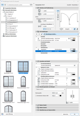

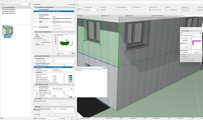

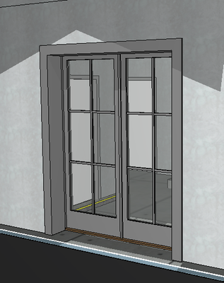

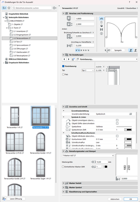

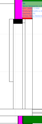

Hallo!
In meiner Planung sollen die Türen Faschen haben. Diese Einstellung gibt es jedoch bei Eingangstüren und Terrassentüren nicht. Habe mir mit Türeinfassungen geholfen. Diese sitzen jedoch falsch und werden im Schnitt ausschließlich schwarz dargestellt. Kann mir bitte wer helfen, wie man die Farbe umstellt oder kennt wer eine bessere Alternative?
LG Michael

Hmooslechner
eine mögliche Lösung mit dem gratis-Addon der Archicad-Goodies und meinem GDL: https://www.youtube.com/watch?v=M2zM6yCVAYU
Michael Kern-Farkas

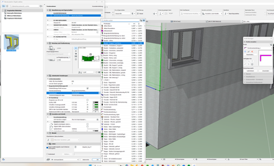

Danke, für die schnelle Rückmeldung. Habe das GDL eingefügt und die Fensterumrandungen bei den Profilen hinzugefügt. Kann diese aber nicht auswählen
Hmooslechner
Du musst Dir selber die Profile machen, welche dann im GDL verwendet werden. Meine Datei ist ja eine Edu. Es wird Dir wohl nichts bringen, irgendeinen Träger mit diesem Profil rüber zu kopieren, wie man es bei gleicher Lizenz machen würde, um das Profil zu übertragen. Vielleicht kennt ja jemand hier eine Möglichkeit Profile aus der Edu in die Kommerzielle zu kommen. Mach sie Dir einfach selber. Achte auf die Lage des 0-Punktes und achte auf die Ausrichtung vom 0-Punkt weg.
Michael Kern-Farkas

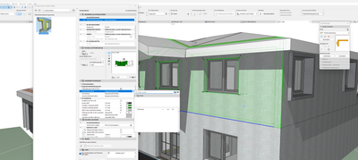

Habe ebenfalls eine EDU. Ich habe ein eigenes Profil erstellt, kann auch die importierten Profile sehen. Ich kann auch bei der Fensterbank und beim Sonnenschutz - Profile auswählen nur, bei der Fensterumrandung geht das nicht.
Hmooslechner
Hier mal ein direkter Link zu einem GSM-File zum Runterladen und dann ins Acrhichad reinziehen. https://www.dropbox.com/scl/fi/d1y2hzbo0tr5u8duqb2z5/FensterrahmenF-rGoodieAddon.gsm?rlkey=zp3qhbcbn...
Es liegt daran, daß in den letzten Versionen sich was am GDL-Interpreter geändert hatte und ich dies wieder mal vergessen hatte. Diese sollte in der 29 funktionieren.
