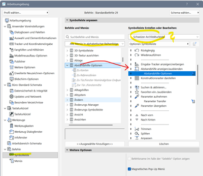

Ich möchte in Archicad die Einstellungen der Abstandshilfen so ändern, dass der Fangpunkt vom Fenster nicht zentral, sondern am Rahmen ansetzt. Bei mir ist das Dropdown-Menü leider nicht sichtbar und ich weiß nicht, wie ich es aktivieren kann. Vielen Dank für die Hilfe.
1 ANTWORT 1
poeik
Champion

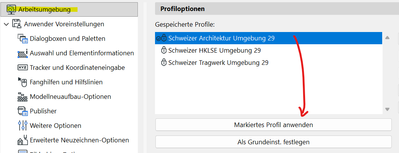

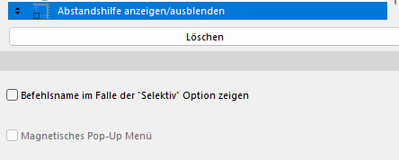

Wenn das Dropdown-Menü in der Symbolleiste fehlt, kannst du es in der Arbeitsumgebung hinzufügen.
Ich vermute aber, dass auch in der deutschen (?) Standard-Arbeitsumgebung das Menü sichbar ist. Du kannst also auch einfach die Standardumgebung aufrufen.
Gruss, poeik
