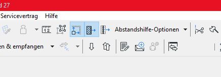

Die neue (experimentelle) Funktion in AC27 "Abstandshilfe" ist meist ganz praktisch, sollte aber auch schnell ausgestellt werden können.
In der Online Hilfe ist dargestellt, dass dies über die Symbolleiste gesteuert werden kann. Leider finde ich die dargestellte Funktion nicht in den auswählbaren Befehlen für die Leiste, hat hierbei jemand mehr Erfahrung?

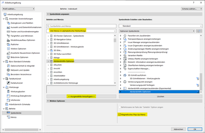

@karsten_bauschert  schrieb:
Das Menü ohne Text mit Icon und kleinem Ausklapppfeil wäre top.
wie im Screenshot bei Schritt 3 musst du noch das Häkchen bei Magnetisches Pop-Up Menü setzen

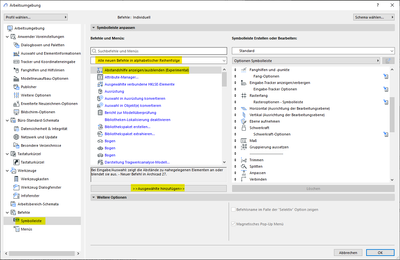

Bin ein wenig skeptisch, dass das die schnellste Lösung sein soll, aber eine Möglichkeit:
  1. in der Arbeitsumgebung unter Anwendervoreinstellungen → Weitere Optionen die Experimental-Funktion Abstandshilfe aktivieren
  2. unter Befehle → Symbolleiste auf der rechten die gewünschte Symbolleiste ausgewählt haben (im Beispiel die Standardsymbolleiste)
  3. als nächstes dann in der linken Spalte das Menü wechseln und von dort die Abstandshilfe-Optionen reinladen, damit es dann so aussieht, wie bei dir im Screenshot

Jochen Suehlo
In der Arbeitsumgebung unter Befehle >> Symbolleiste kannst Du unter „Alle Befehle in alphabetischer Reihenfolge“ danach suchen, dann in eine Deiner genutzten Symbolleisten ziehen und Deine aktuelle Schemaoption aktualisieren (auswählen und „ändern“ klicken)

Danke für Eure Antworten.
Teilweise hatte ich es auch schon gefunden (Icon für An/Aus), aber die weiteren Befehle zum switchen der Bezugsachsen scheinen mir nicht zu dem kleinen Button der Anleitung zu passen. Das Menü ohne Text mit Icon und kleinem Ausklapppfeil wäre top.

Danke, hat jetzt wie gewünscht funktioniert und wird in das Büroprofil übernommen.
