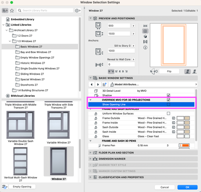

Guten Morgen liebe Gemeinde,
ich tüftle schon seit Tagen herum, dass ich meine Fenster im 2D alle eine Öffnungslinie vergebe. In der Deutschen/Österreichischen Version geht das ohne Probleme, nur mit der neusten AC26-INT Version habe ich da so meine Schwierigkeiten. In den Fenster-Einstellung habe ich alles Aktiviert und auch in der Modelldarstellung sind alle Häkchen aktiviert.
Im Anhang habe ich euch ein paar Screenshots bei gelegt.
Vielleicht habt ihr eine Idee, wie ich das so hinbekomme, dass man die 2D Öffnungslinie sieht.
Herzlichen Dank und Liebe Grüße aus Kärnten,
Cutty
1 ANTWORT 1
CWagner
Hallo Holzplus_MS,
in der internationalen Archicad Version kann in den Basic Window Settings unter Opening Type and Angle > Model Attributes mit dem Haken Show Opening Line unter dem Reiter Override MVO for 3D Projections ebenfalls deaktiviert werden.
