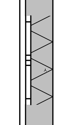

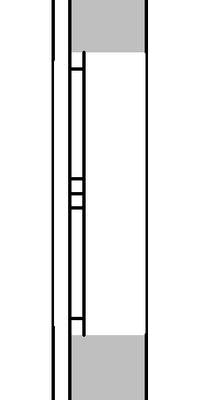

Hallo zusammen,
Kennt ihr so was auch?
Im Schnitt fehlen Brüstungs- und Sturzkante...
... und im Grundriss die Laibungslinien:
Die Wand war zuvor eine mehrschichtige, die ich durch eine Profil-Wand ersetzt habe.
Bei einem neu eingesetzten Fenster erscheint die (nicht überschriebene) Schraffur des Wandkerns in der Brüstung:
Lässt sich so was wohl irgendwie retten?

Ich hab diesen Fehler schon in der Version 21 oder 22 gemeldet. Leg mal 'ne Öffnung drüber, die das Loch in der Wand zusätzlich ausschneidet. Damit bekommst Du zwar keinen Schichteinzug, aber zumindest eine saubere Rohdarstellung.
snow
Oh Mann, voll der Anfänger-Fehler... aber ich bin ja froh drum...
'Schnitt-End-Linien zeigen' war im Profil abgestellt.
Und die komische Schraffur kam über die Umbaufiltereinstellungen zusammen...  (Wand Bestand, Fenster neu...)
