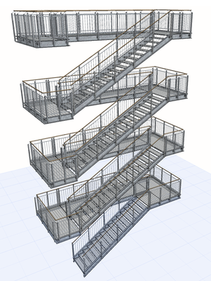

Freistehende U Förmige treppe modellieren
Hallo kann mir jemand erklären wie Ich eine freistehende U förmig Treppe modellieren kann die über mehre Geschosse geht und jeweils mit einem Podest endet also in keine wand eingespannt ist. Vom Prinzip ist sie wie eine typische Fluchttreppe ich hab vorallem mit dem Podest auf dem jeweiligen Geschoss ein Problem

Derzeitiger Stand der Entwicklung:
https://www.youtube.com/watch?v=ZOreXOzqHoU
AC29EduAut:
https://www.dropbox.com/scl/fi/48akws6cdgkwepuy0widh/TreppeDuchAlleGescho-e_G.pln?rlkey=n6oi0pm4edym...
Hmooslechner
 Nach einigen Iterationen der Diskussion mit der Ki und etwa 3 h später: Jetzt gibt es ein Derivat der U-Treppe..
und im Vergleich die mittlerweile voll funktionsfähige U-Treppe als Ausgangspunkt:

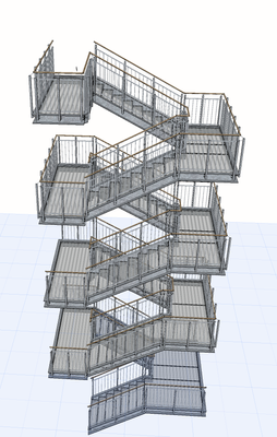

Hmooslechner
Hier mal das Derivat "Einläufige Treppe" zumTesten:
AC29EduAut:
https://www.dropbox.com/scl/fi/qjxgpui280vht0wy6j1v8/TreppeDuchAlleGescho-e_K.pln?rlkey=58krdww7nzt4...
https://www.youtube.com/watch?v=jopu13MEEQk
