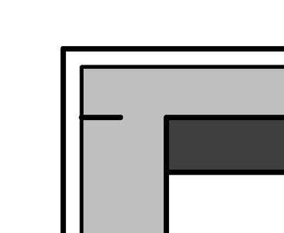

Hallo zusammen,
frage mich, was das denn nun für ein Spuk hier sein könnte.
Da taucht einfach so ein 'Teilstrich' auf.
Die Wände haben nicht mehr Schichten, als die, die man hier sieht. Der hellgraue Baustoff ist bei beiden Wänden derselbe.
Die Wände sind frei im Feld platziert und befinden sich auf demselben Layer.

Ah o.k.
Das passiert, wenn die innere Wand dieselbe Baustoffpriorität hat, wie die hellgraue Dämmung. 💡
