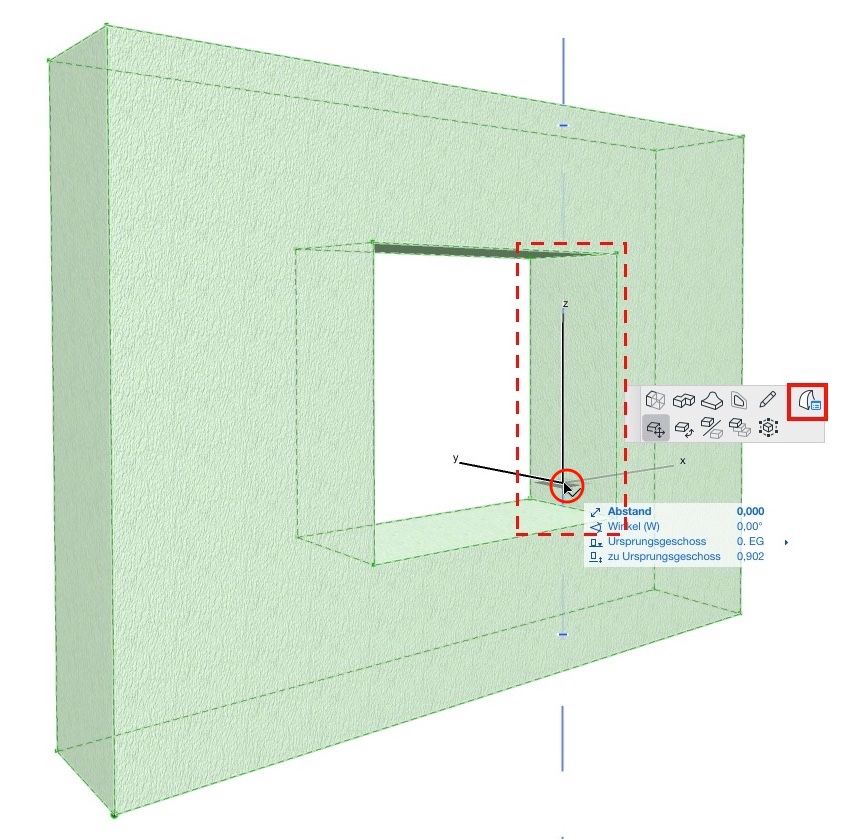

Sie können bei der Verwendung von Morphelementen nicht nur ein Material für den gesamten Morph-Körper zuweisen, sondern auch Unterflächen des Morphs separat mit einem Material belegen.
  • Aktivieren Sie dazu das Morphelement im 3D Fenster und klicken mit der linken Maustaste auf die Fläche, deren Material Sie verändern möchten.
  • Es erscheint eine Pet-Palette. Auf dieser klicken Sie den Button für die Individuellen Flächen-Einstellungen an.
Es öffnet sich ein Menü in dem Sie dann das Oberflächen-Material definieren müssen. Ausserdem können Sie bestimmen, ob das Material nur auf die Angeklickte Fläche, auf Alle gleichen Flächen oder auf Alle Flächen übertragen wird.
Die Screenshots wurden in Archicad Version 22 erstellt
