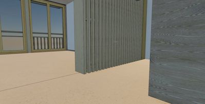

Hallo zusammen,
die neue 3D-Darstellung... schon klasse... Linien drücken nicht mehr durch und schaut schön schön aus, wenn auch etwas (zu) hell... bei Außenansichten.
Doch innen, warum auch immer, hab' ich diesen Blaustich..
abcabc
Wie kommt das wohl so zustande?

das sind die Flächen, die kein Sonnenlicht erreicht. Wenn du die Sonnenposition veränderst, dann verändert sich auch dieser Schattenverlauf entsprechend.  Wenn du im 3D-Fenster den Schatten aktivierst, dann hast du mehr "blaue Flächen". Du kannst es auch ganz gut am Fenster beobachten -  schaust du von innen nach draußen, fällt dir am Fensterrahmen dieser bläuliche Schimmer auf.
Ich habe versucht, diesen Effekt über die Einstellungen des Sonnenlichts zu beeinflussen, jedoch ohne durchschlagenden Erfolg. Allerdings hat die Tageszeit einen Einfluss auf den physikalischen Himmel. Das heißt, du kannst mit der Uhrzeit experimentieren – vielleicht findest du eine Tageszeit, bei der dir die Schattenwirkung besser gefällt.

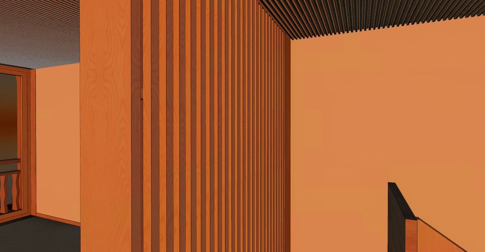

Stimmt, alles was verschattet ist, wird so bläulich....
... und bei Darstellung mit Schatten.wird berücksichtigt, dass das Sonnenlicht nicht direkt in die meisten Bereiche eines Gebäudeinneren scheint... so wird dann alles blau.
Ohne Schatten, mit der Sonne im Rücken bekommt man ein ganz ordentliches Bild hin... mit Ausnahme von Decken-Untersichten...  Licht  von unten wird durch den Boden blockiert.
Bei 1° Vertikal-Winkel... sunset mood
sunbsetsunbset
(Zu welcher Tageszeit ist der Himmel eigentlich weiß 😉)
Die weiteren Sonnenlich-Einstellungen für das 3D-Fenster bleiben ohne Auswirkungen.
