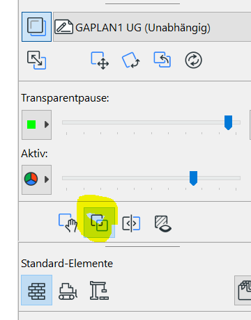

seit dem AC 26 Release habe ich folgendes Problem:
Es tritt auf, wenn ich in der Grundrissebene eiene Transparentpause aktiviert habe.
Beispiel: Ich habe einen Grundriss in 2D Linien auf einem Arbeitsblatt und möchte diesen jetzt in 3D zeichen. Ich lege mir also besagtes Arbeitsblatt als Transparentpause unter.
Wenn ich jetzt anfange Wände zu zeichnen, und möchte z.B. die Eigenschaften einer Wand mit der Pipette aufnehmen, werden vorrangig die Polylinien der Transparentpause erkannt. Ich muss sehr nahe heran zoomen, bis die Wand als solche erkennt wird und ausgewählt wird.
Dies passiert bei Allem, was im Grundriss gezeichnet wird.
Auch bei der normalen Auswahl mit der Maus wird die Transparentpause bevorzugt ausgewählt (was ja nicht möglich ist und in einer Fehlermeldung endet).
Das macht ein reibungsloses Arbeiten unmöglich, und war in vorherigen Versionen nicht so.
danke schonmal für die Hilfe.

Liegt vielleicht die Transparenzpause über der Zeichnung?
Gruss, poeik

Moin poeik,
das ist leider unabhängig von der position der TP.
