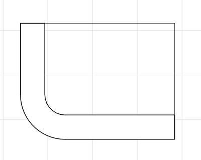

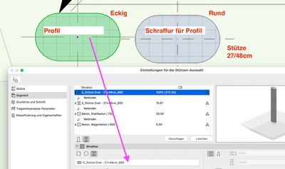

Mich verwundert zum Teil, warum Profile (über Stützen) die Rundungen so eckig sind.
Beim Profil-Manager ist alles schön rund (siehe Bild unten);
Habe ich irgendwas wegen der Auflösung übersehen? Gibts eine Einstellungsmöglichkeit?
Beim GDL Editor kann man ja via "Resol" Befehl die Auflösung anpassen.
Aber so bei einem normalen Stützen- oder Trägerprofil nicht.
Weil da kann man ja nur sein Profil als Stütze oder Träger auswählen.
Danke im Voraus für Feedback!

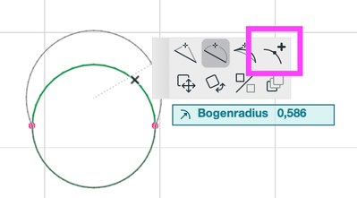

Das ist ein wahres Ärgernis, aber meines Wissen immer noch ohne Remedur.
Eine Sache, die "hilft": Mehr Punkte auf der gebogenen Linie hinzufügen mit dem Kollegen hier:

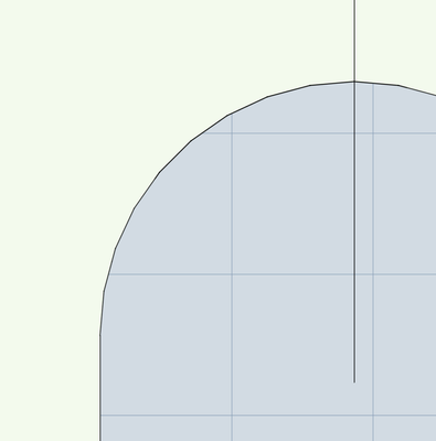

Diese Option kenne ich auch,
wenn ich als Test alle 15 Grad ein Punkt einsetze, macht er dennoch kleinere gerade Segmente....

Bei einer Stütze im Grundriss sollte man das nicht sehen. Zumindest sehe ich das nicht. Nur in 3D wird es sichtbar.

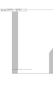

Schneide mal ein rundes Loch in die Decke. Oder eine runde Öffnung in die Wand...... nix is rund 😀
Spaßig wird erst wenn Du eine Deckenkante+Wände (Refeernzlinie aussen) abgerundet hast. Ändere mal die Lage der Referenzlinie.... und schau Dir Deine Ansicht an.

Es sind Fertigelementstützen für eine Tiefgarage 27x48cm oval.
