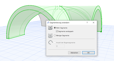

Hi ich brauche mal einen Rat, sonst drehe ich komplett durch.

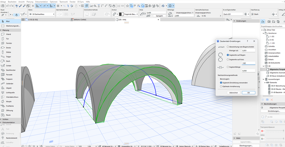

Ich will einfach nur ein Kreuzgewölbe aus zwei Schalen erstellen (Tonnendächer), das ist auch alles easy, aber ich habe immer so eine beschissene Polygonoptik bei dem meine Krümmung an den Konturen nur so 25 Segmente hat, also mehr eckig als rund aussieht.
Mit dem Zauberstab Einstellungswerkzeug klappts schonmal nicht. Ich stelle da 150 Segmente ein und es passiert... nix.
Wie kann sowas simples so umständlich sein ich checks nicht.
Villt hat hier jemand einen Tipp für mich. Ich will einfach nur eine runde Krümmung und nicht so ein Segmentscheiß.
LG

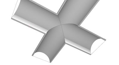

Nurbs
Mir fällt dazu nur die übliche Krücke ein. Wenn die Geometrie fix ist, das ganze in Morph konvertieren. Bei dem kannst Du dann die Segmentierung verfeinern.Gewoelbe.png

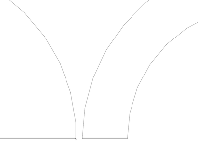

@snow  schrieb:
... oder, wenn es so "einfache" Tonnen sind...
Profile nehmen.
Macht keinen Unterschied, bei Profilen gibt es die genau gleiche Segmentierung ☹️
Links eine Schale, rechts ein Profilträger:
Gruss, poeik
