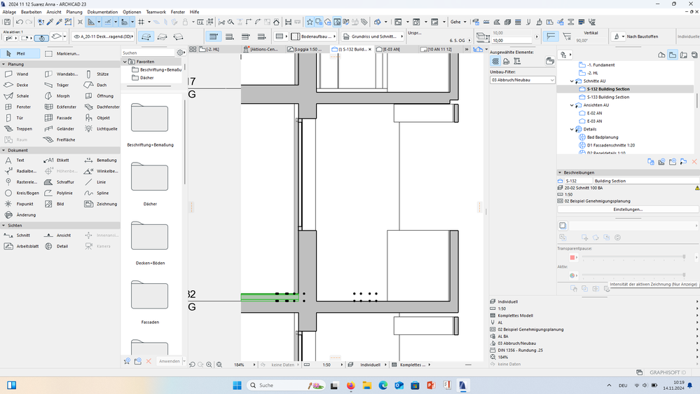

Hallo ihr lieben,
wahrscheinlich recht simple, aber mir wird die Schraffur im Schnitt immer als graue Fläche angezeigt. Und vorallem bei dem Fußbodenaufbau ist das blöd.
Wie kann ich das einstellen?
Liebe Grüße

vermutlich hast du in den Einstellungen des Schnitts eine einheitliche Oberfläche für die geschnittenen Elemente ausgewählt:
Alternativ könnte eine graphische Überschreibung aktiv sein, die darauf Einfluss nimmt.

Hab bei den Schnitt-Einstellungen "Schraffur wie in den Einstellungen" angegeben.
Wie kann ich denn schauen, ob es grafiesche überschneidungen gibt?

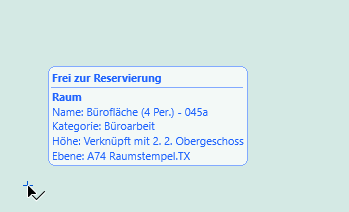

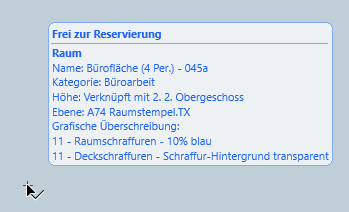

Die Maus über das Element schieben, still halten und warten, bis die blaue Blubberblase kommt.
Die Überschreibungsregeln werden unten aufgelistet, in der selben Reihenfolge wie in der GÜ-Kombination selbst.
Und die werden bekanntlich von unten nach oben angewendet.

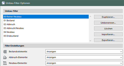

Es gibt tatsächlich eine "grafische Überschreibung: Bestand". Wenn ich das auf neubau umstelle, werden alle Schnittflächen Rot angezeigt.
Kann ich das iwie ausstellen?
Stefan L_
Rockstar
Einfach einen 'Umbau-Filter' erstellen/benutzen, in dem alle drei Geschmacksrichtungen auf 'Anzeigen' eingestellt sind:
