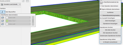

Liebe Kollegen,
ich stehe am Schlauch, siehe Bilder.
Bei einem Solid Befehl ändert es mir immer die Oberfläche, obwohl ich Oberflächenüberschreiben nicht eingestellt habe, warum?
Danke und Grüße
Julius

Kenne ich, macht mich wahnsinnig, bei Decken hilft nur, die da manuell auszusparen ohne SEO.

Wahnsinn, das gibts ja nicht, geht bei mir aus geometrischen Gründen nur mit SEO...
Woher nimmt Archicad denn die Oberflächeneigenschaft?

AC greift auf die Einstellung aus der Oberflächen-Überschreibung zurück, auch wenn die inaktiv ist. Verrückt, ist aber schon lange so.

Alles klar, danke, das ist ja echt seltsam.....
