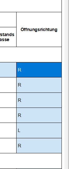

Hii!
Ist es möglich, in der Archicad-Liste festzulegen, ob sich die Tür nach außen oder nach innen öffnet?

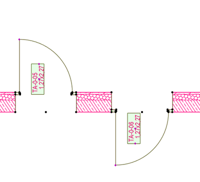

Entschuldigung, ich war nicht deutlich genug!
Ich meinte, ob die AußenTür innen im Zimmer oder außen geöffnet ist
Ansonsten kann ich diese Info auch einfach manuell in die Tür liste einfügen?
runxel
Okay, wenn es dir wirklich nur um die Außenwandtüren geht, die in den Außenraum öffnen:
Die könntest du dir mit einer berechneten Eigenschaft abfangen. Die Eigenschaft "zu Raum" (unter "Allgemeine Parameter") wird dir bei denen, die nach außen öffnen, als "<nicht definiert>" ausgegeben. Damit bekommst du das erschlagen.

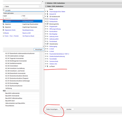

Das ist genau das, wonach ich gesucht habe, viele dank!
Ich habe die "zu raum" Eigenschaft in meinem Schema erfolgreich hinzugefügt:

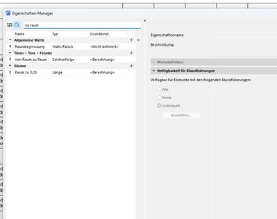

Ist es möglich, die Archicad-Eigenschaft zu bearbeiten oder nur diejenige, die wir hinzufügen?
Kann ich eine Kopie dieser Eigenschaft „zu raum“ erstellen, damit ich sie bearbeiten kann?
Ich sehe hier, dass ich nur die Eigenschaft bearbeiten kann, die ich hinzugefügt habe:

Alle Eigenschaften im Eigenschaften-Manager kannst Du nach Herzenslust löschen, umbenennen, bearbeiten - oder eben Kopien erstellen und die anpassen.
Einige der Original-Eigenschaften werden noch an anderer Stelle in AC genutzt, z.B. beim IFC-Export. Eine gewisse Bedächtigkeit kann also nicht schaden. 🙂

Also, das sind zwei verschiedene Paar Schuhe: In der Auswertung selbst kann man im wesentlichen drei Dinge abfragen:
  • Built-In Eigenschaften, also unveränderliche Eigenschaften, nach Werkzeugen geordnet
  • benutzerdefinierte Eigenschaften, die über den Eigenschaftenmanager geregelt werden, und an der Klassifizierung hängen
  • Parameter von GDL-Objekten (das inkludiert auch Fenster, Türen, Fassadenteile, Treppenteile (nicht die Struktur), Geländer)

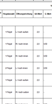

Was ich machen würde, wäre eine benutzerdefinierte Eigenschaft anzulegen, und die, wenn "zu Raum" undefiniert ist "Außenraum" angibt, oder wonach der Sinn einem eben steht.

Ja, es macht Sinn, dass ich eine benutzerdefinierte Eigenschaft anlege, aber da ich nicht gut im Programmieren bin, dachte ich, ich könnte einfach die bestehende „zu raum“ kopieren und versuchen, diese zu erweitern.
Es ist nicht möglich, den Code von Archicad „zu Raum“ zu sehen, oder?
