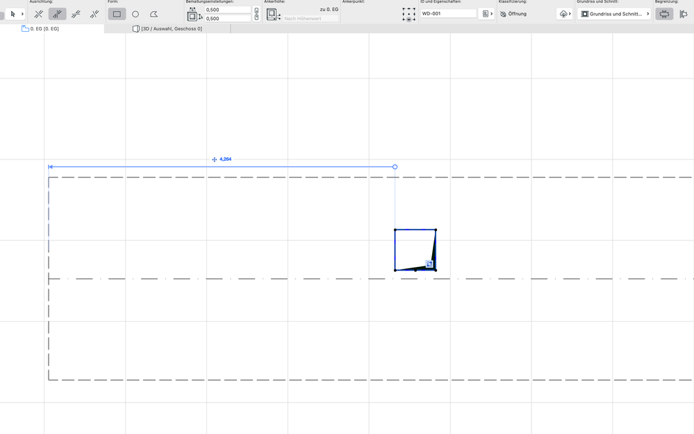

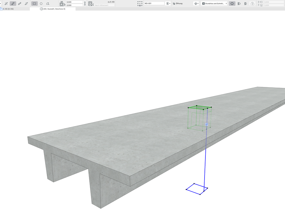

Wir haben ein Gebäude mit TT-Decken, die wir immer brav mit dem Profilmanager erstellen. Wenn wir in diesen Decken Durchbrüche haben, haben wir bislang immer die Durchbrüche aus der Bibliothek verwendet. Jedoch wollen wir gerne das „neue“ Öffnungswerkzeug verwenden. Ist das in irgendeiner Art und Weise möglich? Wie wäre es sonst noch machbar TT-Decken und Durchbrüche zu erstellen?

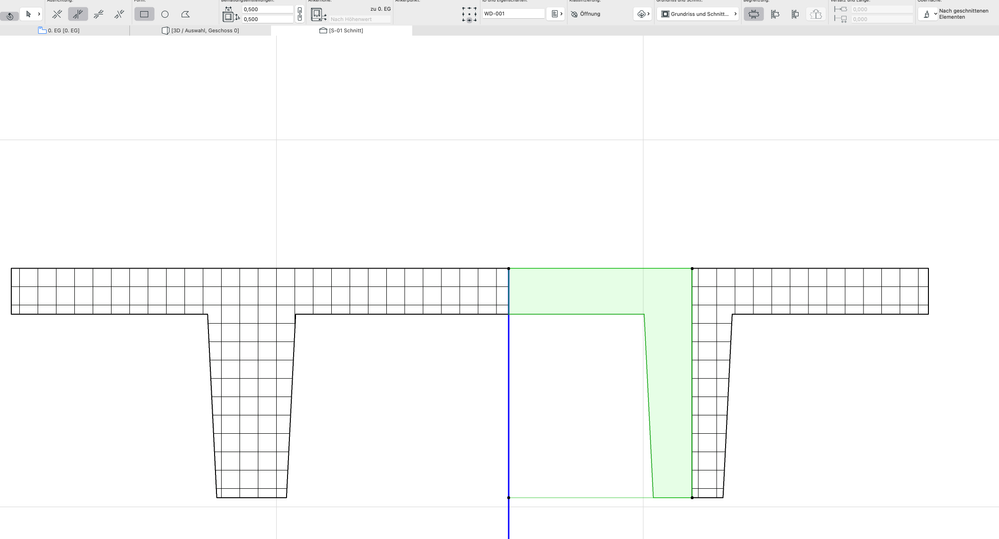

Hallo,
das geht aber ganz normal mit dem Öffnungstool. Mit den Standardeinstellungen möchte das Öffnungstool die Öffnungen immer rechtwinklig zu den größten Flächen der Elemente setzen, aber du kannst es umstellen, dass es vertikal durchgeht. Mit Wand oder Unterzug auch.
