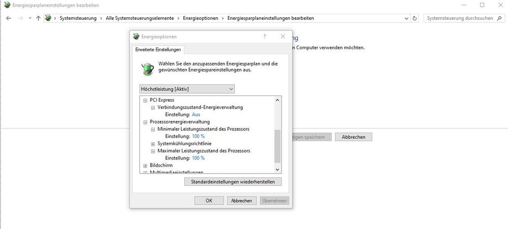

Hallo,
wir haben im Büro festgestellt, dass das Treppenwerkzeug in AC27 (aktueller Hotfix/Patch, Win 10) massive Performanceprobleme hat.
Das Treppenwerkzeug ist praktisch unbrauchbar.
Man klickt einmal um den Startpunkt der Treppe zu setzen und ab da hat man ca. 10 Sekunden Verzögerung bis die Treppe zur aktuellen Mauszeigerposition hinfährt.
Hatte jemand bereits damit Probleme oder Lösungsvorschläge?
Mfg Thomas

Hallo,
konnte mittlerweile das Problem mit Hilfe des Supports beheben.
Bei mir war dies ein allgemeines Problem, da Windows automatisch den "Energiesparplan" auf ausbalanciert umgestellt hat.
Somit wurden sämtliche PCI-Anschlüsse (Grafikkarte) sowie Prozessorleistung im Energiesparmodus (max. 50% Leistung) verwendet, obwohl es ein Stand-PC ist.
Folgende Punkte wurden wieder umgestellt:
> Energiesparplan auswählen > Höchstleistung auswählen > Energiesparplaneinstellungen bei "Höchstleistung" ändern > Erweiterte Energieeinstellungen ändern > Änderungen wie im Screenshot durchführen

Betrifft das nur schon vorhandene Dateien / Teamworkprojekte oder auch leere Dateien mit der Standard-ArchiCAD Vorlage?
ArchiCAD 27 GER / Win10
Hallo Xandros,
das betrifft komplett leere Dateien mit der Standard-ArchiCAD Vorlage.
Archicad 27 neu geöffnet -> mit Standard-Basic-Vorlage -> Treppenwerkzeug ausgewählt -> Anfangspunkt gesetzt -> Mauszeiger verschoben -> Performanceprobleme
AC13-27 / Win 10 Pro / Intel Core i9-7900X @ 3.3 Ghz / 64 GB RAM / Nvidia Quadro P4000
Ich habe auch AC27 Build 4030 auf Win10. Ich will nicht behaupten, dass es flüssig läuft (Gamer würden da vllt von 4 fps oder so reden 😉 ) aber von den 10 Sekunden Verzögerungen bin ich noch ziemlich weit weg.

10 Sekunden ist vielleicht übertrieben aber es genügen auch 3-5 Sekunden.
Hardware:
CPU - Intel Core i9-7900x CPU (10 Kerne @3.30 GHz)
RAM - 64GB Arbeitsspeicher
GPU - NVIDIA Geforce Quadro P4000 - 8192MB DDR5
Festplatte - Samsung SM961 - SSD 512GB (alle Projekte liegen im Netzwerk/Server abgespeichert)
