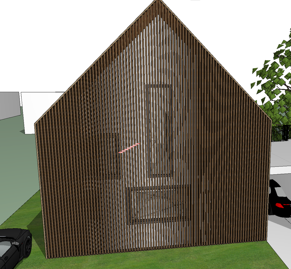

Ich zeichne gerade eine vorgehängte Fassade und möchte in der Fassade Löcher aussparen, für die dahinterliegenden Fenster, siehe Bild:
Geht das überhaupt? Oder mach ich das mit einer Schale?
Bitte um Hilfe, danke!

Ob die Fassade vorgehängt ist oder nicht, hängt von dir ab. So wich den Screenshot interpretiere ist das eher eine UK auf die Latten geschraubt werden. Also weniger eine PR-Fassade mit Feldern.
Ich sehe da 3 Möglichkeiten für die Fassade:
1. Stützenwerkzeug: Stützen(=Latten)reihe nebeneinander stellen
2. Fassadenwerkzeug: Sinnvolles Raster überlegen, Panel-GDL-erstellen, das aus senkrechten Latten besteht, und in die Fleder ausrichten.
3. Wandwerkzeug: (Jared Variante) Wandschale erstellen, Fensterobjekt das vertikale Schlitze erzeugt platzieren, damit Latten übrig bleiben.
4. Objektwerkzeug: GDL-programmierte Fassade (gibt es vielleicht irgendwo schon fertig)
Bei allen gehen  die Löcher mehr weniger einfach einzusetzen und zu pflegen, wenn sich was verändert.
Ich würde (3) wählen. Dieses Objekt gibt es in der ArchiCARD Bibliothek.

Frage, wie du das modelliert hast und was rauskommen soll. Du kannst es mit SEO ausschneiden, aber das sieht man im Grundriss nicht und erzeugt auch keine echte Öffnung z.B. für ein IFC Modell.
Es gibt verschiedene Varianten, wie man solche Fassaden erzeugen kann. Das hatten wir schon mehrfach. Vielleicht findest du Hinweise über Suchen.
... und im Übrigen bin ich der Meinung, dass Trockenbauwände einschichtig zu modellieren sind.
AC Fassaden basieren auf einem Raster/ Schema.
Wenn das Schema auf die Öffnungen der Wand abgestimmt sind kann man recht einfach die Fassadenfelder vor den Fenstern als leer definieren.

Jared Banks hat genau dazu mal was gemacht.
Frank Beister
Das wusste ich auch nicht, dass man Fenster+Türen als "provision for void" verwenden kann. Sehr cool, Danke.
Das funktioniert aber wahrscheinlich erstmal nur für Wände/Dächer(/Schalen?).
Jetzt hängt es davon ab, wie Julius die vertikalen Elemente modelliert hat, weswegen ich gefragt habe. Bei Pfosten-Riegel Fassaden und dem Stützenwerkzeug wird das nicht funktionieren.
Man kann die vertikale Struktur aber auch mit Wänden erzeugen. Dann braucht man, nicht ganz sauber, ein (Fenster-)Objekt, das die vertikalen Ausschnitte herstellt. In der Card-Bibliothek gibt es ein Fugentool, das das kann (ich weiß nur nicht ob das in der offiziellen Version auch eine Fugenserie erstellen kann). Das ist aber nicht das einzige GDL, das das kann. Daher mal suchen. Ich glaube Heimo und Jochen haben auch mal sowas gemacht.
Dann funktioniert: vertikal mit Fensterobjekt, Fensteröffnungen mit Öffnungstool.
(Wenn es nur um Visualisierungen geht ginge es auch mit einer teiltransparenten Textur plus Öffnungen.)

OK danke euch! Entweder ich sitz etwas auf der Leitung, aber ist es wirklich so umständlich eine vorgehängte Fassade zu machen? Oder wie würdet ihr das angehen? Ein Mehrschichtbauteil geht ja nicht (mit normaler hinterlüfteter Ebene) denn dann kann man die äußere Oberfläche (zb. Holzlatten mit gewissem Abstand) nicht darstellen....
Wie geht man denn sowas sonst am sinnvollsten an? Oder wie stellt ihr Fassaden mit Fassadenplatten in gewissen Mustern mit hinterlüfteten Fassaden her? Da braucht es ja auch Aussparungen für die gewöhnlichen Fenster? Gibt es da einen Trick? Danke und Grüße!
