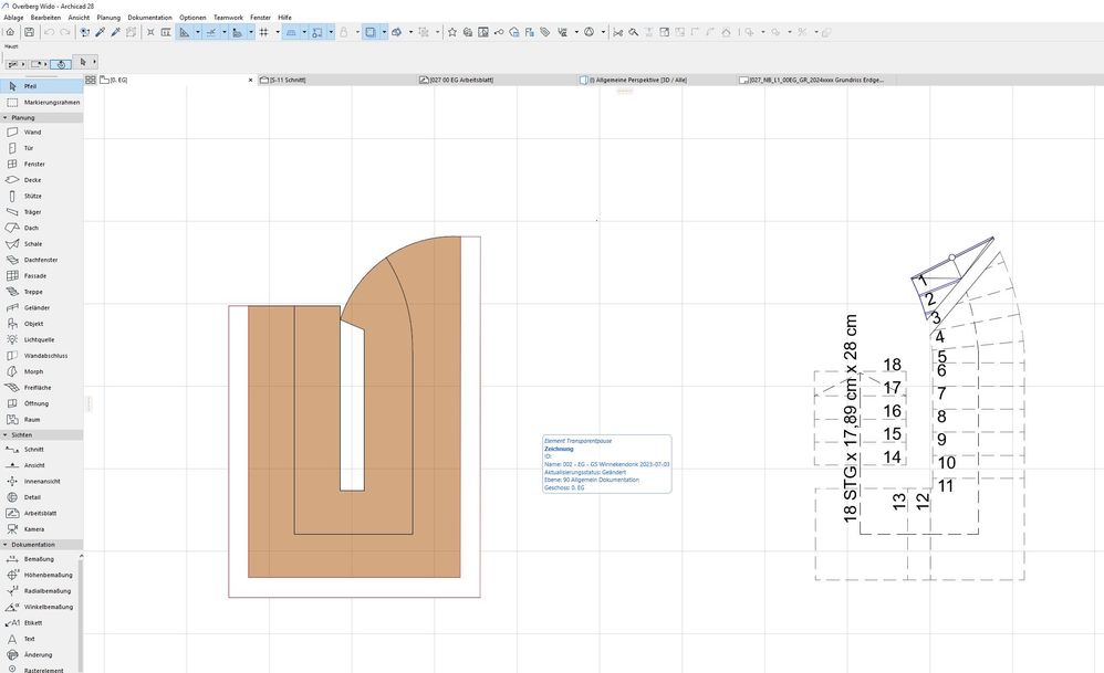

Guten Morgen,
ich möchte gerne eine Treppe in Freiform mit halbrundem Antritt erstellen. Die Treppe an sich habe ich  modelliert. Aber den Antritt kriege ich nicht hin.
Kann mir jemand verraten wie ich das machen kann?

Du kannst schon beim Anklicken=Aktivieren wählen - wenn Du eine blaue Führungslinie siehst - geht es um die Form, vomn der die Treppe geometrischn aus weg konstruiert wird. Wenn du dann grüne Umrandungen anklickst, kannst Du die Grundriss-Form der Treppe  unabhängig von der Sonstigen Konstruktionsform verändern. Wenn Du Stufenbekleidungen hast, kannst Du diese mit dem Button "bearbeiten" verändern (geht ohne Bekleidungen nicht).
