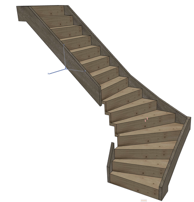

Leider ist dieser Fehler seit Tag 1 des neuen Treppenwerkzeugs von AC21 dabei und es ist nicht der Einzige.

Es wäre eindeutig lösbar, wie ich es schon in Videos vor Jahren bewiesen habe, aber es ist Graphisoft offensichtlich egal, weil es zu wenige Kunden trifft.
Mein damaliger Ansatz:  Wenn man die rote transparente Durchgangslichte in den Modelldarstellungs-Einstellungen einschaltet und dann die Treppe in ein Morph umwandelt, bekommt man einen Körper, der in dem die einzelnen Stufen-Enden in Z "da" sind und es ist mit wenig Aufwand möglich, solche Wangen herzustellen.
Wenn ich das manuell machen kann, ist es auch möglich, diese Stufen-Z zur Herstellung des Trepenkörpers selber und dann natürlich auch der Wangen zu nutzen, anstatt der Näherungslösung, welche die Programmierer für die Wangen genommen haben und die bei so engen Situationen dann nicht mehr funktioniert.
Es ist wirklich nur ein Konzeptfehler im Programm, ein falscher Denk-ansatz, aber keinesfalls eine technische Unmöglichkeit.
Mein eigenes GDL, welches ich schon zu Zeiten prorgrammiert hatte, als es den Treppenmacher noch gar nicht in dieser Form gab, hatte dies schon damals berücksichtigt.
Damals hatte ich das GDL programmiert, um Graphisoft dazu zu bringen, ein flexibleres Treppentool herzustellen, als es der unflexible Treppenmacher bis dahin mit seinen vorgefertigten Formen war.
Leider hat damals der neue Trepenmacher den alten nicht ergänzt, sondern abgelöst Die alte Funktion hätte übrigens sowas richtig gelöst gehabt.
Meine Lösung war nur ein Funktionskonzept und nicht vollkommen funktional durchprogrammiert und viel zu komplex für den Normal-Anwender und brachte durch die Komplexität Archicad damals an den Rand der Performance auf schwächeren Rechnern.
Nachdem dann das neue Treppentool existierte, habe ich mein Engagement aus diesem Teilbereich zurückgezogen und gehofft, daß Graphisoft dies irgendwann mal lösen würde.
Falsch gedacht.

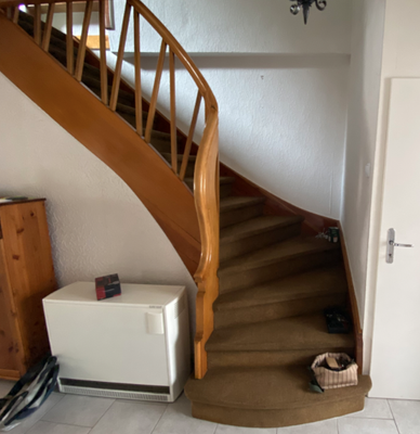

Mir gehts ja nur darum, dass ich Treppen im Bestand rudimentät nachbauen kann. Ich will ja gar nicht die gedrechselten Handläufe etc., sondern nur die Basics. Echt traurig, das es @GRAPHISOFT nach 30 Jahren !!! nicht geschafft hat, ein ordentliches Treppentool zu entwicklen. Aber dafür gibt es jetzt ja bald 'ne KI, die angeblich dann bemaßen kann. Naja, anderes Thema ...
