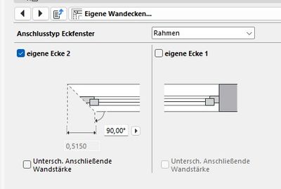

Hi
Hätte gerne ein Eckfenster gezeichnet! mit "eigene Wandecken" ! die Fensterrahmen verschneiden sich jedoch nicht
Warum ?
Windows 10
begonnen mit „AC 3.12“ jetzt „AC29 | 3000 | AUT | FULL“

Da verschneidet sich auch nix, ist leider kein Automatismus.
Musst erst die Ecken einstellen, und dann die Fenster zurechtzuppeln.
Die "eigene Wandecke" macht nix weiter, als einen Gehrungsschnitt zu setzen; alternativ mit Eck-Profil (aber auch auf Gehrung).

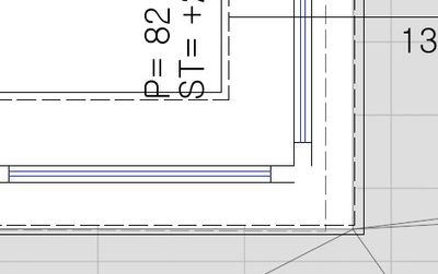

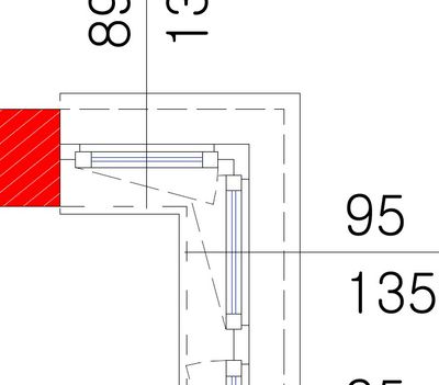

Hallo runxel
AC 29= keine verschneidung vom Fensterrahmen☹️Fesnter AC29_02.jpgFesnter AC29_01.jpg
Warum heißt das bei dir individuelle Ecke?

Das scheint tatsächlich in Archicad 29 mit den globalen Bibliotheken defekt zu sein. Der Fensterstock wird nicht schräg abgeschnitten.

Guter Hinweis. Ich bin altmodisch und noch mit der Monilithischen Bib unterwegs 😉 (da sind auch die Texte leicht unterschiedlich)
Schon den Bug weitergereicht, @Bernhard Binder?

ja
