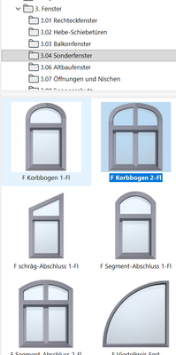

Wie kann ich ein Fenster / Wandöffnung mit Rundbogen erstellen?
Die Höhe vom Bogen sollte einstellbar sein.
Ich finde das da in den vorhandenen Elementen eindeutig etwas fehlt. Oder es ist so gut versteckt, das ich es noch nicht gefunden habe;(

Schau mal in der Objektbibliothek unter "Sonderfenster", da gibt es verschiedene Fenster mit gebogenem Sturz.
Gruss, poeik
