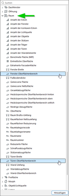

Hallo zusammen,
ich kann die Fensterflächen in Raumstempel haben, aber nicht die Türflächen.
Weiß jemand, wie ich diesen Wert einfügen kann? Vielleicht unter „Klassifizierung” und „Eigenschaften”?
Noch interessanter fände ich es, wenn Archicad anzeigen würde, welche Flächen er nach den Berechnungsregeln abgezogen hat.
Oder kann ich eine neue Berechnungseigenschaft für die Fenster- bzw. Türflächen erstellen? Kann mir vielleicht jemand helfen?
Es wäre schön, wenn ich die Öffnungsfläche hätte, entweder am Raumstempel oder am Fenster-/Türstempel.

Bei mir funktsjoniert das mit dem Autotext / Parameter im Etikett... Man muss Oberfläche an, oder gegenbüberliegend der Anschlagseite auswählen.
Für eine 'Eigenschaft' steht auch der Paramter 'Türen-Oberflächenbereich zur Verfügung.
Dies sollte der Wert sein, denn du suchst.
Den Wert aus einer berechneten Eigenaschaft lässt sich im Raumstempel anzeigen.
Wie man mit den 'Eigenschaften' umgeht... das muss man sich selbst beibringen, oder beibringen lassen...
Zumindest mir gelingt es nicht, kurz alles zu schreiben, was wichtig ist. 🤔
Abzugswerte stehen ja grundsätzlich zur Verfügung... weiß nicht, was du da genau willst.

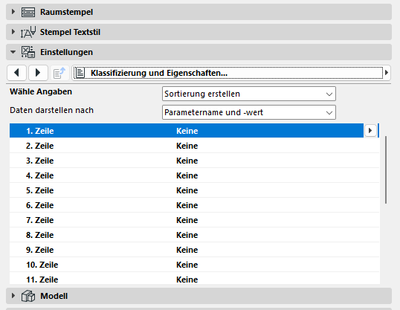

Hallo Snow,
Wie kann ich diese Eigenschaften auf meinen Raumstempel übertragen?

^Wenn wir vom selben sprechen... hier....
... lässt sich auf Eigenschaften zugreifen.

@Hemmerden  schrieb:
Aber wo? Ich weiß nur nicht, wo ich die finde. Das ist meine Frage.
Gucksdu:
Diese Werte 'weiß' der Raum. Die kannst Du in einer berechneten Eigenschaft verarbeiten; z.B. addieren.

Bis dahin war alles in Ordnung.
Aber wie füge ich diese Eigenschaften später in meinen Raumstempel ein?
Bei dem Raumstempel habe ich viel weniger Eigenschaften zur Auswahl, sodass ich nicht alle Eigenschaften von dieser Liste auswählen kann.
Da wo @snow in der 3. Antwort gescreenshottet hat. 🙂
Simpel-Variante:
- Räume müssen als Raum klassifiziert sein
- neue Eigenschaft erstellen, Datentyp "Fläche", Standardwert "Berechnung", Verfügbarkeit für Klassifizierungen "Raum" und Co
- Berechnung: Fenster-Oberflächenbereich + Türen-Oberflächenbereich
