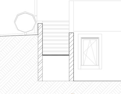

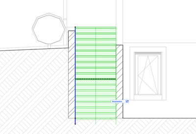

Es geht um die Darstellung der versteckten Stufen bei Treppen:
Wie kann man die versteckten Stufen im Schnitt darstellen, die sich hinter der Schnittlinie befinden?
Gibt es überhaupt diese Möglichkeit? Danke im Voraus.

 nö -- aber schnell selber zeichnen mit multiplizieren geht immer.

Danke für die Antwort,
Klar, in dem Fall ist es einfacher und schneller, in 2D zu zeichnen, aber ich habe gehofft, dass die Linien automatisch angezeigt werden, falls sich das Treppenverhältnis ändert.

Verdeckte (Modell-) Linien gibt es in Archicad derzeit eigentlich nur für Stützen und Träger unterhalb von Decken...
... oder in diversen GDL-Objekten.... aber hier geht es ja nicht um verdeckte, sondern um Linien vor der Schnittebene
Hast schon recht, wenn man quer durch eine Treppe schneidet, braucht man eigentlich die Stufenkanten vor der Schnittebene dazu...
... was aber im Treppenobjekt bisher nicht vorgesehen wurde.
Die einzige Möglichkeit, die Dynamik nicht zu verlieren, wäre einen zweiten Schnitt vor und nur mit der Treppe zu erstellen, die Linien über GÜ zu punkten, und diese Zeichnung ins Layout mitaufzunehmen.
