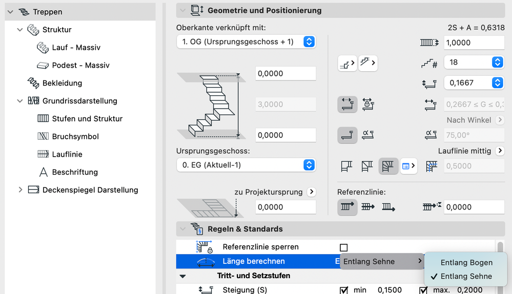

Ab Archicad 25 gibt es neue Möglichkeiten um die Länge der Auftrittsbreite von Stufen im Verzugsbereich berechnen zu lassen. Dieser Beitrag zeigt Ihnen die Möglichkeiten.
Sie haben zwei Möglichkeiten die Auftrittsbreite von Stufen im Verzugsbereich berechnen zu lassen:
1. Länge entlang des Bogens
2. Länge entlang der Sehne
Die Einstellung dafür finden Sie im Treppenwerkzeug unter Treppen > Regeln und Standards > Länge berechnen.
Beachten Sie, dass die Referenzlinie nicht entsperrt werden kann, wenn die Einstellung Entlang Bogen ausgewählt ist. Lesen Sie hierzu diesen Beitrag: Referenzlinie bei Treppenberechnung entsperren
