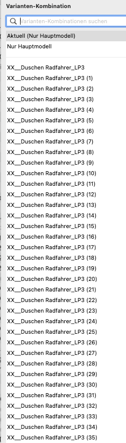

Guten Tag zusammen,
weiß irgendjemand wie folgendes passieren kann?
Im Variantenmanager tauchten plötzlich mehrere hundert Variantenkombis auf die sich irgendwie von selbst vermehrt haben....

hat das Projekt einen/mehrere Hotlink(s)? Vllt könnte eine Möglichkeit sein, dass bei jedem Aktualisieren des Hotlinks eine Kombination dazu kommt?
Mal so ins Blaue geschossen...
ArchiCAD 27 GER / Win10
ja es gibt hotlinks, allerdings betrifft die Variante nur das Hauptmodell.
