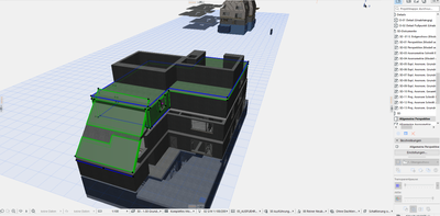

Hallo liebe Community,
ich möchte mein Dach und die darunterliegenden Wände sauber miteinander verschneiden – genauer gesagt die Wandteile trimmen, die über das Dach hinausragen.
Dafür habe ich bereits mehrere Methoden ausprobiert: das Dachtrimmen-Tool, die automatische Verschneidung und sogar die Solid-Element-Operationen.
Doch egal welche Variante ich nutze, das Ergebnis ist immer dasselbe: Archicad löscht nicht nur die Wandbereiche, die eigentlich getrimmt werden sollen, sondern entfernt teilweise große Teile der Wände oder sogar angrenzende Bauteile gleich mit. Statt eines sauberen Zuschnitts bleibt also ein halbfertiges oder zerstörtes Modell übrig.
Momentan ist daher mein Workflow blockiert – ich kann das Dach nicht korrekt in das Modell integrieren, weil die Wandgeometrie sich einfach nicht zuverlässig anpassen lässt. Falls jemand das Problem kennt oder einen Lösungsansatz hat, freue ich mich über jeden Tipp.

"verbinden"  - schneidet nur Wandteile, die sich direkt unter der Dachkontur befinden und auch nur im 3D, nicht im 2D. "mit Einzeldach beschneiden" funktioniert da anders.
Dann gibt es noch die "Verschneidungspriorität" der "Baumaterialen" - eine Zahl bei jedem Baumaterial, wo sich jenes bei Verbindungn "durchsetzt", welches die höher Zahl hat. Falsch eingestellt - kann auch sowas bewirken.
Ein Problem könnte aber auch sein, wenn der echte Projekt-0-Punkt aufgrund der übernahme vom Geometerplan "kilometerweit" vom Modell entfernt ist. Dann gibts auch seltsames 3D-Verhalten.

Kann es sein, dass dein Gebäude sehr weit entfernt vom Projektnullpunkt liegt?

'Wände mit Dach trimmen' ja, das ist nur mit großer Vorsicht zu genießen... es ist (in meiner Erinnerung) tatsächlich so, dass die Wandteile, die sicht nuter Dach befinden, entfernt werden.
Meistens benutzte ich für solche Aktionen bisher den Solid-Element-Befehl 'Abzug mit Verlängerung nach oben'
(Wenn da was nicht klappt, dann liegt das, wie angeklungen, meistens an den Baustoffprioritäten.)
Man kann aber auch schräge Öffnungen nehmen, was den Vorteil hat, dass die Wand wirklich projiziert dargestellt wird.
Jetzt ab Version 29 lassen sich die Öffnungnen auch in Ansichten 'zeichnen'
Nachteil: ist halt statisch. Wenn sich das Dach ändert muss die Schröge manuell angepasst werden

Ganz genau: Ein Dach erzeugt einen Trimmkörper (lässt sich in den Bildschirmdarstellungsoptionen anzeigen. Wird dann ein Element mit dem Dach verbunden, so bleibt von dem Element alles übrig, was sich innerhalb dieses Trimmkörpers befindet (bzw. alles außerhalb, je nachdem wo man den Pin setzt).

Naja, das ist halt ein Workaround, der in IFC unnötige Openings erzeugt und echt mühsam in der Nachbearbeitung ist.
