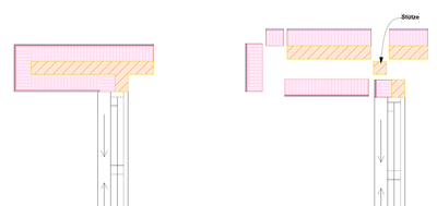

Hallo zusammen,
anbei eine Wand im Loggia-Bereich. Wie kann diese Wandabschluss richtig dargestellt werden?
Danke für eine Rückmeldung.

Hmooslechner
Mach Dir mit dem Profilmanager eine Zeichnung - so, wie Du es haben willst und weise dieses Profil einer Stütze zu.  Es geht schon auch mit Wänden - aber dann müßtest Du nur die Schichten des Putzes und der WD als mehrschichtegem Aufbau der Wand zuweisen. Die Außenwand müßte an der T-Einbindung enden und dann mit 3 Wänden nur die Außenschichten rundum zeichnen. Den Beton manuell füllen oder STB-stütze einfügen.

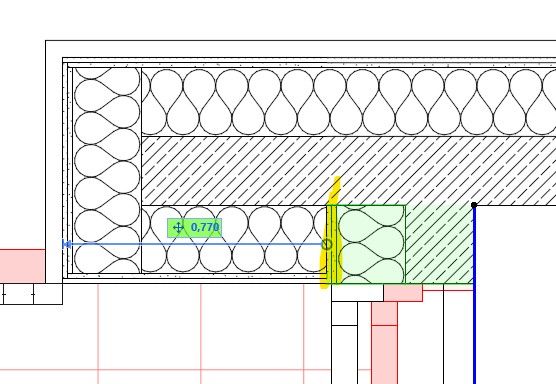

Danke für die schnelle Rückmeldung und Hilfe! Ich habe ein Profil als Stütze erstellt. Nur beim Anschluss mit das Fenster am Loggia funktioniert es noch nicht optimal. Vielleicht jemand hier noch eine Lösung? Danke!

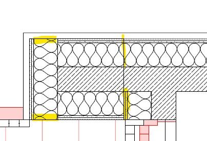

Mit zwei mehrschichtigen Wandaufbauten (1x mit, 1x ohne STB) und einer einfachen Stütze (STB) sollte es gehen:
Gruss, poeik
