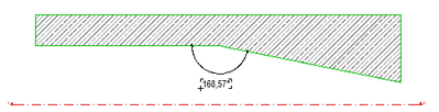

Ich bin im historischen Alt-Bestand. Ich habe eine Wand. Diese Wand ist auf der Länge nicht gerade sondern hat mehrere Krümmungen, bzw Einzelwände treffen sich im Winkel von 178° bis 182°. Jetzt habe ich selbstverständlichen Kanten in der Ansicht. Ich verstehe diese Wand aber dennoch als gerade Wand. Daher die Frage:  Lassen sich diese Kanten in der Ansicht ausblenden?

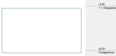

Du könntest - unter Verzicht auf etwaige Mehrschichtigkeit - den ganzen Trümmer mit einer polygonalen Wand zeichnen. Da werden Knicke bis ~10° nicht gezeigt:
