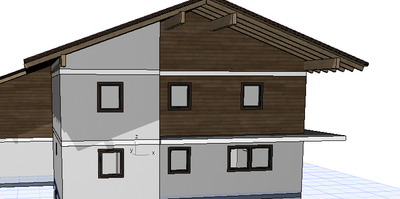

Hallo Leute!
Habe eine ganz simple Frage.
Die Oberflächen meiner Aussenwände gehen nicht über die Deckenkante.
kann mir bitte jemand sagen was ich umstellen muss????
Danke

Wenn Du für Decke und Wand 2 unterschiedliche Baustoffe verwendest, haben sie unterschiedliche Verschneidungspriorität.
Bei Dir könnte folgendes der Fall sein:
a) Die Verschneidungspriorität der Decken ist höher als der Wände
Lösung: Verschneidungspriorität der Wandbaustoffe über die der Decken erhöhen oder die Wände nicht bis zur Außenkante gehen lassen, was bautechnisch wahrscheinlich korrekter ist. (Decke liegt nur auf Innenschale auf)
b) die Wände gehen gar nicht bis OK Decke. Lösung: Wände erhöhen.

Die Stirnfläche der Decke muß die selbe Oberfläche wie der Wandseite haben. Ich würde aber darauf achten die Bauteile richtig zu modellieren: geht die Decke wirklich bis zur Außenkante Wand oder ist ein WDVS davor.....
