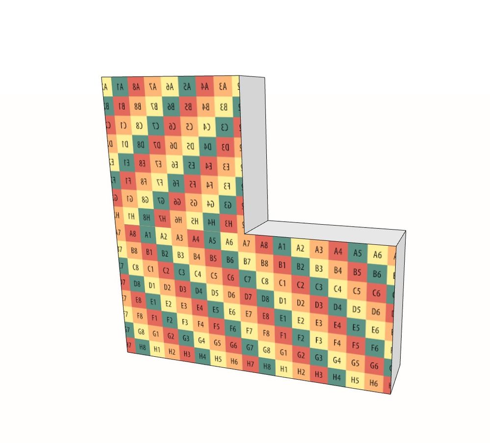

Jo3
Die Wandrichtung hat z.B. Auswirkung auf die Textur.
Die kann zu Problemen beim Visualisieren führen, weil die Textur invertiert wird.
