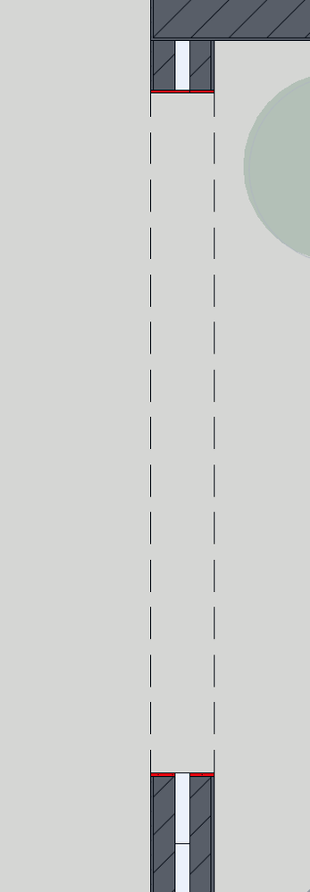

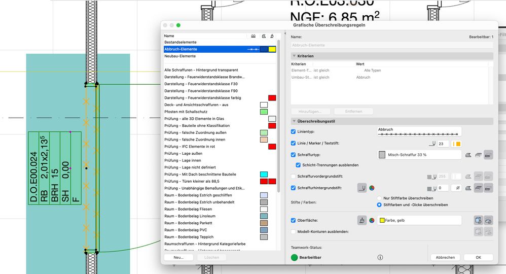

Hallo zusammen,
wir haben das Problem, dass sich die Wandschraffuren in Öffnungen immer anzeigen sobald wir in der Umbaupalette auf Abbruch/Neubau stellen.
Sowohl in der Abbruchöffnung als auch in der Neubauöffnung sind in den Grundrisseinstellungen die Darstellung der Wandschraffur ausgeschaltet.
In der Umbaupalette finde ich leider keine Einstellung die dies verhindern würde.
AbbruchAbbruchAbbruch/NeubauAbbruch/NeubauNeubauNeubau
Über Lösungsvorschläge oder Workarounds würden wir uns sehr freuen.
Beste Grüße und schon mal vielen Dank

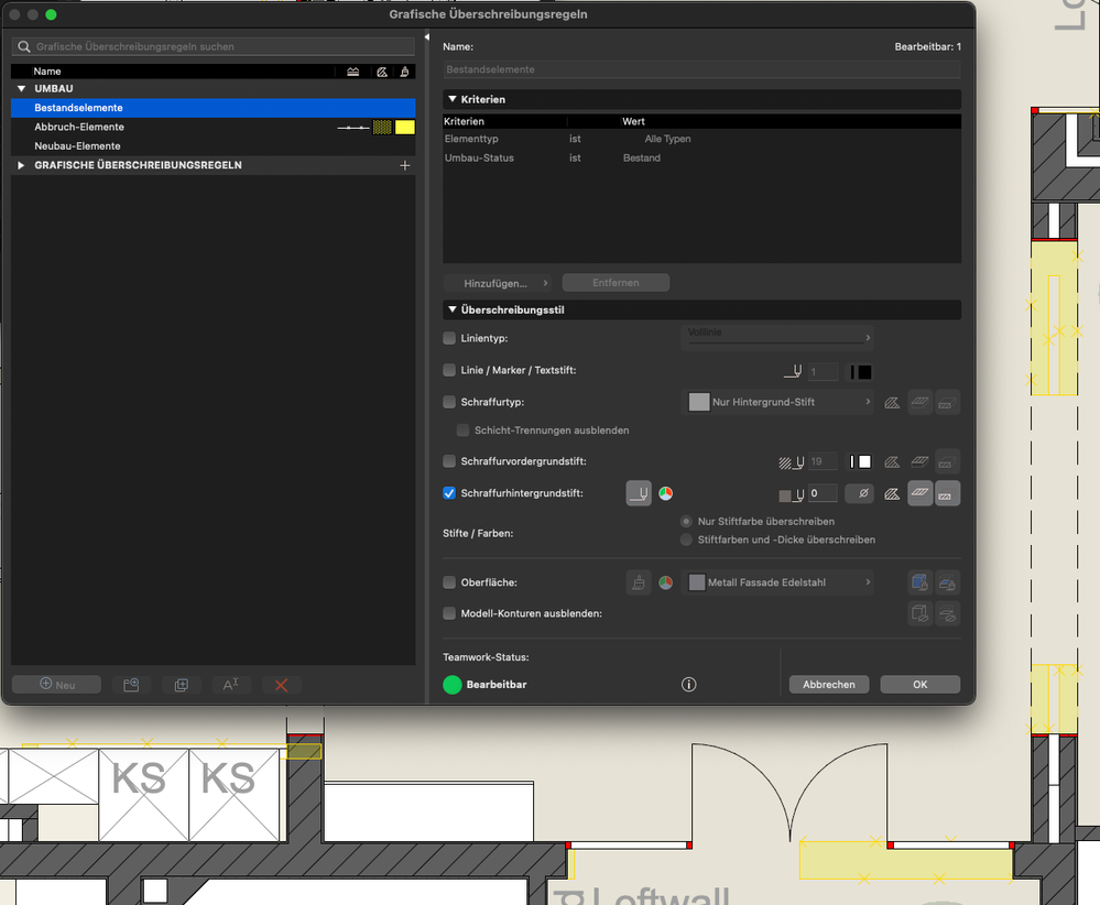

Archicad macht das automatisch; mir ist kein Weg bewusst, das zu umgehen.
Erschlagen kann man den Fall aber mit "Bestandswand (sic!) → Deckschraffur Hintergrund" in der GÜ.

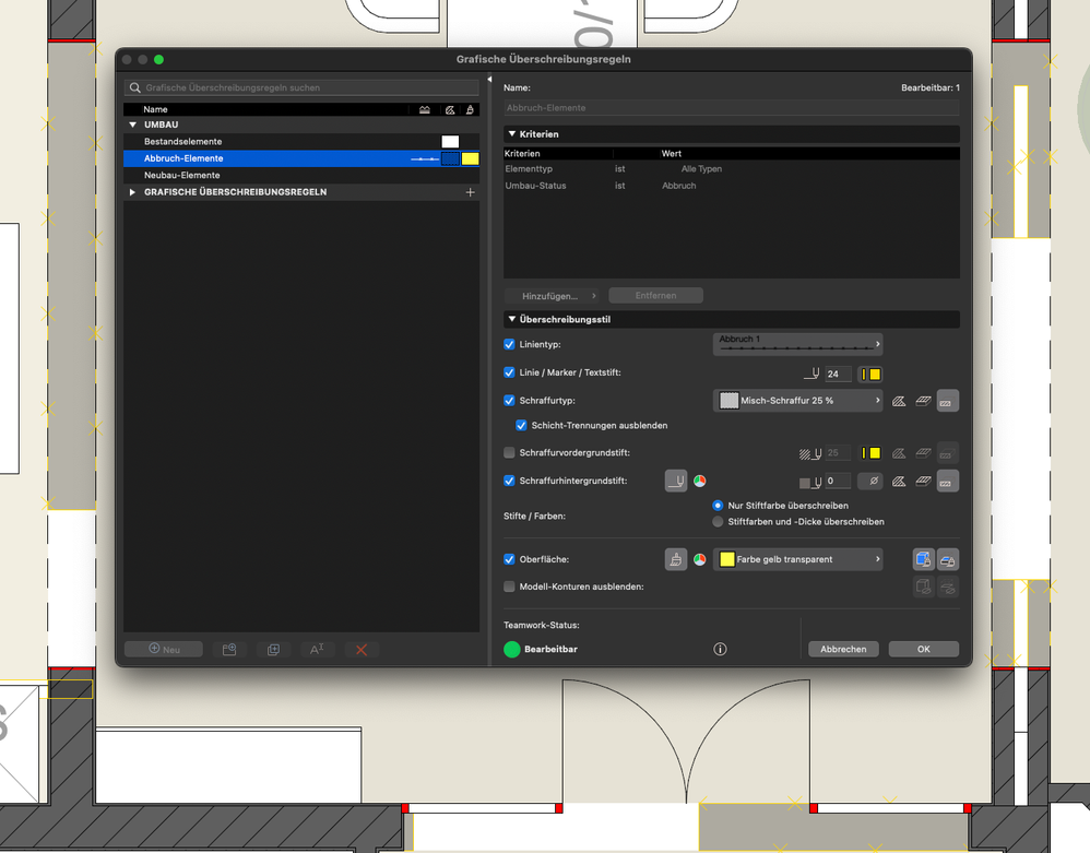

MiFe
So auf den allerersten Blick und ohne es getestet zu haben: ist in der Abbruch/Neubau Überschreibung eine Hinterlegung mit einer Schraffur eingestellt?
Es scheint ja nur in der Einstellung "Abbruch-Neubau" aufzutauchen, wenn ich das richtig verstehe?

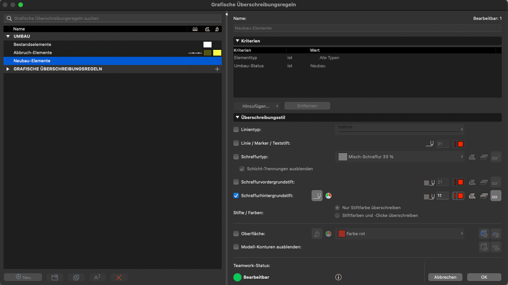

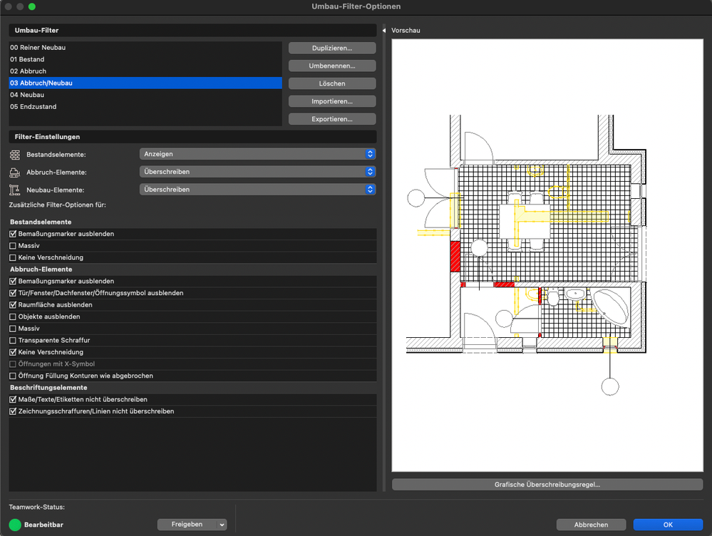

Das verstehst du richtig, ich versteh nur nicht was du mit der Hinterlegung einer Schraffur meinst daher hier mal meine Umbaufilter Einstellungen.
Bildschirmfoto 2025-08-07 um 15.09.07.pngBildschirmfoto 2025-08-07 um 15.09.20.png
Bei den Einstelllungen für die Abbruch-Elemente habe ich auch mal versucht den Haken bei "Öffnung Füllung Konturen wie abgebrochen" zu aktivieren aber das hat nichts verändert.

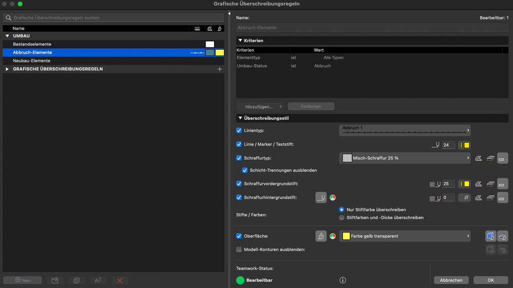

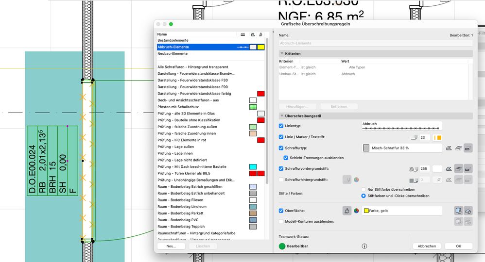

MiFe
Bei mir liegt es daran, ob der Haken bei den Abbruch-Überschreibungen bei Vordergrund- oder Hintergrundstift gesetzt ist.
Bei Dir sind beide an, probier mal nur einen, den Hintergrundstift.

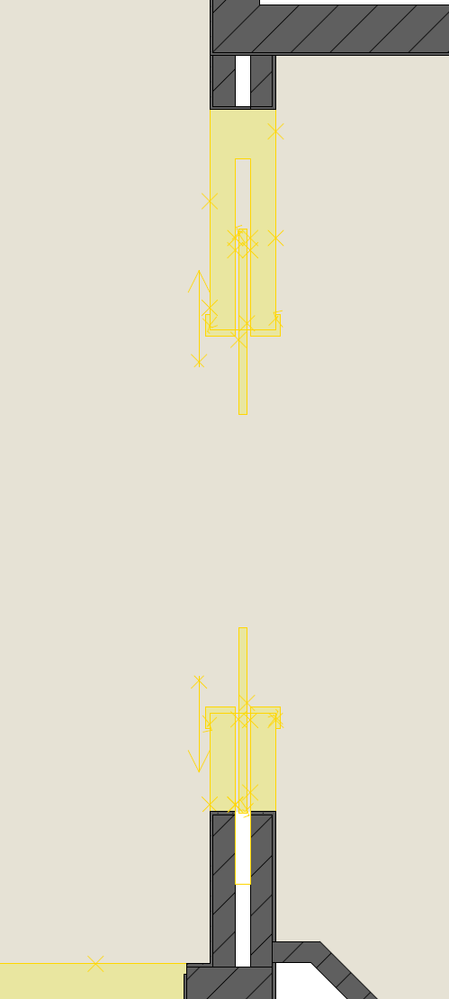

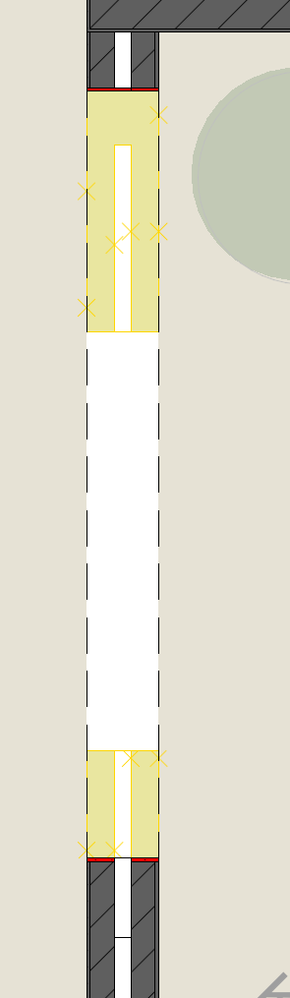

Das hilft leider auch nicht. Dadurch ändert sich bei mir nur die Hintergrundschraffur der Wand, verhindert aber nicht, dass Archicad in dem Bereich der Wandöffnung eine Schraffur platziert. Das Problem tritt auch nur auf wenn eine Neubauöffnung in einer Abbruchöffnung platziert wird. Sobald ich eine Öffnung auf bestand stelle ist der Hintergrund wieder Transparent.
Nur HintergrundNur HintergrundNeubau-Tür auf BestandNeubau-Tür auf Bestand

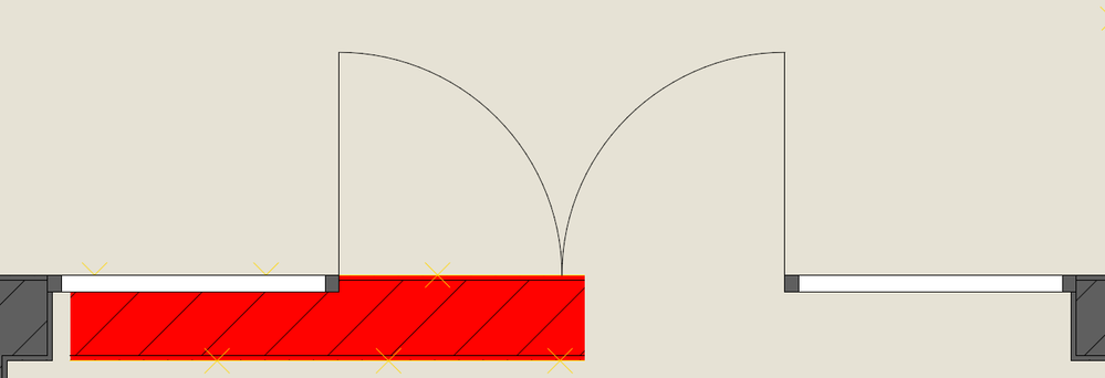

Des is ein bissl xxx, dass Archicad partout der Meinung ist, jede abgebrochene Öffnung müsse auch zugesetzt werden. Das Zusetzen der Abbruch-Öffnung lässt sich mit einem kleinen Kniff verhindern.
@Jonas  versuch mal folgendes, bzw. wenn ich Neubauöffnungen in Abbruchöffnungen setze gehe ich wie folgt vor, ohne an den Umbau-GÜ herumzudrehen
1. Abbruch-Öffnung abbrechen
2. diese Öffnung duplizieren an Ort und Stelle; daraus eine leere NEUBAU-Öffnung mit den Abmessungen identisch Abbruch machen
3. Je nach Situation, wenn eine neue Öffnung kleiner als das alte Loch in der Wand sein soll: Eine NEUBAU-Wand aus ggf anderen Komponenten in die leere Neubauöffnung setzen und dann in diese Neubauwand dann wieder eine neue Fenster-/Tür einsetzen.
     Oder statt 3.
4. Neue Tür/ Fenster mit den gewünschten neuen Abmessungen nach Step 2 einsetzen.
Damit stimmen für mich die verschiedenen Darstellungen. Check it out. Vielleicht ist es was dir hilft?

Großartig, das hat funktioniert.
Für alle die mit der Anleitung "Bestandswand (sic!) → Deckschraffur Hintergrund" auch Probleme haben hier die Lösung
Grafische Überschreibungsregeln der BestandselementeGrafische Überschreibungsregeln der Bestandselemente
Hilft, ist aber etwas komplizierter und wir müssten noch mal an alle Öffnungen ran.
Trotzdem vielen dank für den Input.
