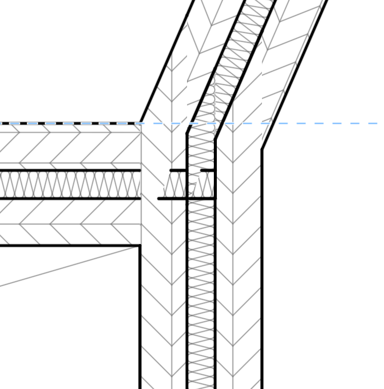

Hallo,
kann mir jemand sagen, warum es da bei dem Bild zu diesen Verschneidgunsproblemem kommt?

Bei dem Screenshot wäre die Lage der jeweiligen Konstruktionslinien interessant.
Wo diese sich treffen wird die Verschneidung ausgehandelt. Das ist vor allem bei 3 und mehr Wänden an einer Stelle relevant.
Wen sich mehrere Wände an einer Stelle treffen kann man in den Wand Einstellungen unter Modell/Anschlußreihenfolge nachjustieren.
Des Weiteren schaffen manchmal die Verschneidungsprioritäten von Baustoffen, im Besonderen von Dämmung, bei Verschneidungen ungewünschte Fügungen.
Hier hilft dann meist Stückelung der Wandabschnitte weiter.
