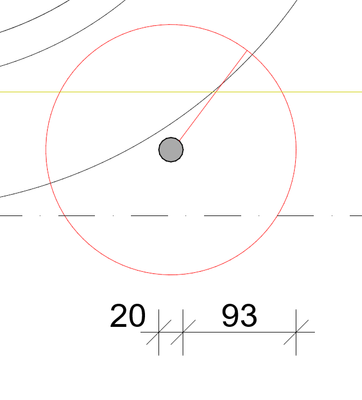

Hey,
ich habe Probleme eine Wendeltreppe zu erstellen:
Angaben (Archicad 27):
Höhe = 7,87m
Stufen = 44
Steigung = ca. 17,89cm
Innenradius Stange = 10cm
Treppenlauf = 93cm

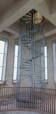

Metall Treppe ohne Struktur (nur Auftrittfläche) siehe Bild
Bei Recherchen scheint es so einfach zu sein - wie im Bild oben den Radius zeichnen und dann mit dem Zauberstab die Treppe platzieren, oder manuell aus dem Zentrum mit Bogen zum Mittelpunkt. Ich kann auf dem Weg aber erst ab einem Radius von ca. 2-3 m eine runde Treppe erstellen, darunter bricht er einfach ab.

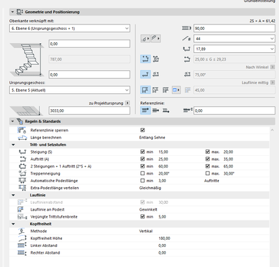

Hier meine aktuellen Einstellungen:
Als Test einfach mal sämtliche Haken entfernt bei den Regeln, dann hats mehr oder minder geklappt, abgesehen davon, dass
1. die Treppe aussah wie ne Pizza für 44 Leute geschnitten und
2. er par tout die Treppe nicht um mehr als 360° drehen wollte. Es müssten ja nach Bestand knapp 1080° sein und ohne Struktur sollten 1.80 bei Kopffreiheit eig. langen (hatte es aber auch mit 1m getestet)

Leider klappt das nicht so mit dem Treppenwerkzeug. Der Lauf darf sich im Grundriss nicht überlappen.
Eine Lösung wäre das Stapeln einzelner Treppen.
