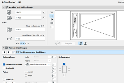

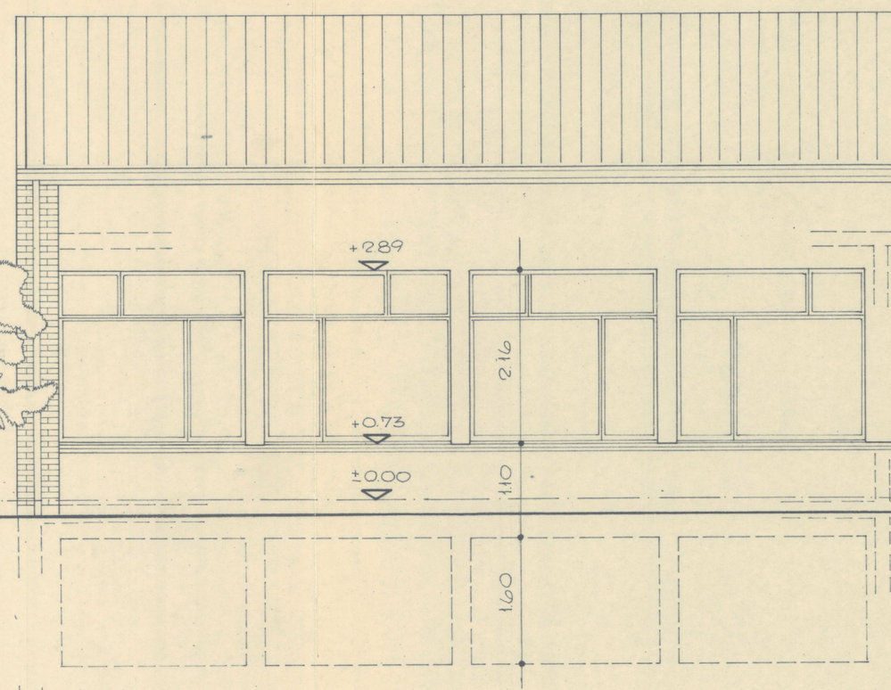

Wie kann die Unterteilung der Oblichter getrennt vom unteren Teil gesteuert werden? Mit welchem Tool baue ich am besten das Fenster? Alle Flügel sind beweglich.

Ich befürchte, das geht nicht mit einem einzelnen Fenster. Du kannst aber zwei Fesnter übereinander setzen und mit Reihenanschluss verbinden. Dann passt es zumindest optisch. In den Auswertungen wird es aber trotzdem als zwei separate Fenster ausgegeben.
Gruss, poeik
anro
Vielen Dank, das hilft mir schon weiter.
