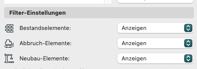

Gibt es evtl. eine Möglichkeit, zusätzliche grafische Überschreibungsregeln für den Umbaufilter zu erstellen? Standardmäßig sind drei vorgesehen. Meine Absicht ist es, die Abbruch- und Neubauelemente in zwei Varianten darstellen zu können.
Z.B. für Abbruch
Variante 1 -> Abbruchlinien und Schraffuren gelb
Variante 2 -> Abbruchlinien und Schraffuren in einem hellen Grau

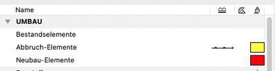

Leider sind in den grafischen Überschreibungsregeln die Buttons "Neu" und "Duplizieren" bei UMBAU ausgegraut.
Über Lösungsvorschläge freue ich mich.

Wenn man "Überschreiben" im Umbaufilter wählt, dann werden immer automatisch die drei Amigos von ganz oben aus der GÜ genommen.
Die kann man zwar begrenzt anpassen, aber da ist schnell Schluss.
Und vor allem sind die intern alles schlagend. Schere-Stein-Papier verlierste da. Der einzige Weg das zu umgehen, ist eben es gar nicht erst anzuwenden.

Hallo Markus, ja das geht.
Du musst einfach nur die Automatismen ignorieren: statt "Überschreiben" wählst du nur "Anzeigen" im Umbaufilter.
Anschließend erstellst du einfach so viele GÜ-Regeln wie gewünscht, jeweils mit dem Kriterium "Umbau-Status ist ...".
Jetzt musst du die Ausschnitte "manuell" belegen mit den Regeln, aber das hättest du ja so oder so irgendwie steuern müssen.
