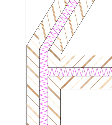

Hallo, ich habe gerade ein Problem mit komplexen Profilen. Ich möchte. dass die Dämmung im Grundriss links durchgeht. Kann mir da jemand helfen?Bildschirmfoto 2025-07-28 um 09.34.34.png

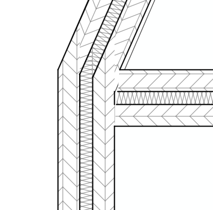

Du willst das so?
Die Dämmung hat in diesem Fall eine höhere Priorität als das Holz.

Juli2105
Ja, vielen Dank!
