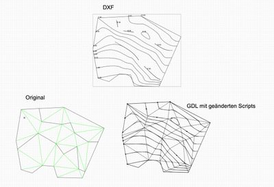

Hmooslechner
Nun gehen auch Höhenschichtenlinien damit - sowohl in 2D als auch in 3D mit Beschriftung. Dies ist keine professionellen Anwendung, sondern nur so was wie "proof of concept"..
https://www.youtube.com/watch?v=WDCHoDz9Ges
https://www.dropbox.com/scl/fi/58pld5mg6knkxl2sulri7/GDL_Hoehenschichtenlinien4.py?rlkey=d8yswhysdhk...

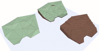

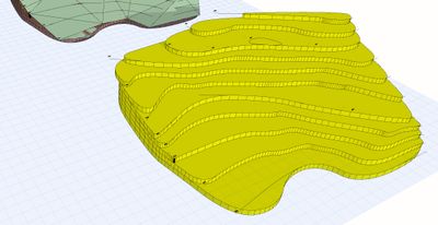

Hmooslechner
Woran ich gestern noch gar nicht gedacht hatte: Man kann damit ja auch eine DXF herstellen lassen - aus den 2D-Daten, die man dann weitergeben kann oder einfach wieder ins Archicad zieht. Allerdings muss man dazu eine Python-Erweiterung installieren, "damit es DXF kann". Es ist auch möglich, die Höhenschichtenlinien "auszurunden". Außerdem kann es nun das Gelände mit Prisms als Schichtenmodell darstellen.
https://www.dropbox.com/scl/fi/accnblu1e3q08k5ncktf3/GDL_Hoehenschichtenlinien11DXF..py?rlkey=ghr7xv...
https://www.dropbox.com/scl/fi/6iv3c56y1tpb8nezged7h/H-henschichtenlinien.pln?rlkey=k3ynh7swpykqhbxc...
mit der Version 12 kann es auch ausgerundete 3D-Stapel.
https://www.dropbox.com/scl/fi/cdinl8fikxwh94tiguenz/GDL_Hoehenschichtenlinien12DXF..py?rlkey=66wuzy...

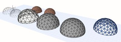

In der Diskussion mit GemeniPro ergab sich die Möglichkeit, mit Hilfe eines Phytonscriptes statische 3D-GDL-Scripts herzustellen - zur Darstellung eines geodätischen Domes nach Buckligster Fuller.
Nachdem dies nach einigen Interaktionen gut funktionierte, kam ich auf den Gedanken, dies auch als paramtrische 3D-GDL nachbauen zu lassen.
Zuvor hatte die KI noch gemeint, daß GDL zuwenig Mathematik besäße, um dies zu schaffen, aber dann hat es doch funktioniert.
Kleine Fehler wie die Verwendung von reservierten Namen als Parameter musste ich noch händisch ändern, aber dies sind marginale Problemchen. Es funktioniert immer besser.
Dieses parametrisierte GDL ist zwar nicht im verlinkten Video enthalten aber im Dropbox-File:
https://www.dropbox.com/scl/fi/jln8kuzuuy0mzgwjkvn2r/Geod-tische-Kuppeln-mit-python.pln?rlkey=s3y1z...
https://www.youtube.com/watch?v=SM_vCgv9sho

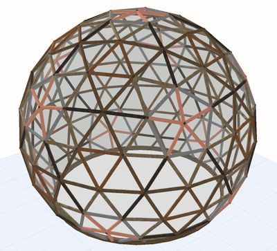

Hmooslechner
Nun kann man mit dieser Python-Logik ins GDL übertragen sogar die jeweils gleichen Stäbe farbig anzeigen lassen:
https://www.dropbox.com/scl/fi/xt7nsqajol3qfa5iuetn1/Geod-tische-Kuppeln-mit-python1.pln?rlkey=vp1tg...
