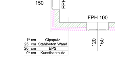

Ich versuche bei meinem Mehrschichtigem Bauteil die Baustoffe einzeln herauszulesen.
Bis jetzt habe ich es mit dem AutoText (#Baustoffe (Alle)) nur geschafft, die Baustoffe gemeinsam in einem Text herauszulesen.
Gibt es eine Möglichkeit möglichts einfach mit einer Eigenschaft die Baustoffe einzeln herauszulesen?

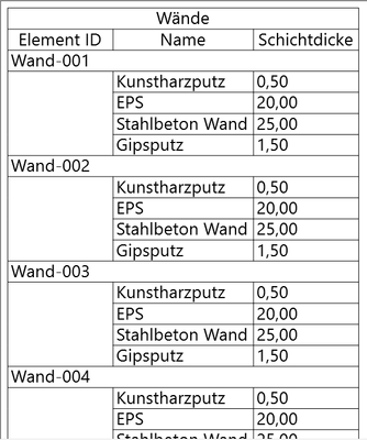

Lieber Andri,
mir fallen spontan zwei Möglichkeiten ein, wie du die einzelnen Schichten eines mehrschichtigen Bauteils ausgeben kannst:
- Schichtlistenetikett
- Komponentenauswertung
Das hängt natürlich davon ab, wie und wo du es verwenden möchtest.
Hoffentlich hilft dir das weiter!

Wenn Du die Info zur Weiterverarbeitung in (berechneten) Eigenschaften brauchst:
Das geniale AddOn von@kuvbur kann das - da wiederhole ich mich gerne... 😉
https://github.com/kuvbur/AddOn_SomeStuff/releases/tag/v1.77
Anbei ein Begrüßungspaket Eigenschaften, musst Du noch klassifizieren...

Hallo Paul
Vielen Dank für die Antwort, das Schichtlistenetikett passt für mich super.
