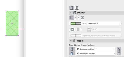

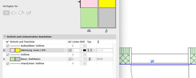

Hallo zusammen,
Ich habe keine speziellen grafischen Überschreibungen aktiv, trotz gleichem Baustoff wird eine Wand normal Betongrün dargestellt und die andere Wand mit grauem Hintergrund?
Vielleicht habe ich was übersehen? 

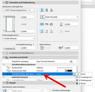

Hast du vielleicht hier etwas überschrieben?

Hallo Bernhard, danke für die schnelle Antwort. Ja das wars.
Vor lauter Bäumen sehe ich den Wald nicht mehr *gg*
