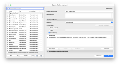

Hallo,
ich würde gerne ein Etikett erstellen in dem die Breite, Höhe eines Durchbruches gezeigt werden. Dazu würde ich gerne einstellen dass das Etikett auch anzeigt OK= UKD wie kann ich das machen?  Mein erster Gedanke war dass wenn die Ankerhöhe einen bestimmten Wert hat dass dann UKD angezeigt wird. also zb if.ankerhoehe=3,000 then OK=UKD" oder sowas. bin noch neu also bitte verzeiht mir wenn die Formullierung falsch ist 😅

Am einfachsten lassen sich Durchbrüche mit Etiketten bemaßen: man kann dafür Öffnungs- oder Autotext-Etiketten verwenden.
Eine IF-Funktion könnte man mit einer berechneten Eigenschaft realisieren, siehe Screenshot.
Mehr über berechnete Eigenschaften hier: https://community.graphisoft.com/t5/Projektdaten-BIM/Berechnete-Eigenschaften/ta-p/392319
