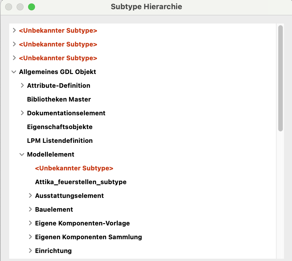

Ich habe es mit folgendem Befehl geprüft:
/Applications/GRAPHISOFT/AC26/ARCHICAD\ 26.app/Contents/MacOS/LP_XMLConverter.app/Contents/MacOS/LP_XMLConverter convchecklibrary /Users/***/Desktop/LibraryGDL/ /Users/***/Desktop/LibraryXML >> ~/errors.txt
und folgende Meldung erhalten:
/Users/***/Desktop/LibraryXML/2-Farb-Doppelabdichtungen B.gsm(0) : error: Missing ancestor with main GUID {F938E33A-329D-4A36-BE3E-85E126820996}.
/Users/***/Desktop/LibraryXML/2-Farb-Doppelabdichtungen B.gsm(0) : error: Missing ancestor with main GUID {103E8D2C-8230-42E1-9597-46F84CCE28C0}.
/Users/***/Desktop/LibraryXML/2-Farb-Doppelabdichtungen B.gsm(0) : error: Missing ancestor with main GUID {2BE37B56-E4CC-412B-BA03-C60B6C3F0D5C}.
/Users/***/Desktop/LibraryXML/2-Farb-Doppelabdichtungen B.gsm(0) : error: Missing ancestor with main GUID {5AB3C7DA-8FC3-4BBC-8226-4F91EFD9AE9F}.

Ich bin mir nicht sicher, aber es sieht so aus, als würde er die Subtypen nicht finden.
Wenn ich bei mir Deine GSM in AC26 öffne, erscheinen in der Subtyphierarchie ein paar Fehler. Ich würde daher das Objekt neu "hierarchieren" in einem leeren Archicad mit Standardtemplate.
http://download.b-prisma.de/Subtyp.png
