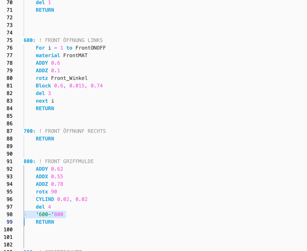

ich erstelle gerade eine Küchenzeile und möchte gerne eine Griffmulde in meiner Schranktür erstellen. Dafür möchte ich Volumen1 von Volumen2 abziehen. Wahrscheinlich geht das super einfach, ich find nur einfach nicht heraus wie.
Würde mich sehr über Hilfe freuen.

Hier mal die Methode mit Prism als Grundlagenbefehl, dem du gleich innerhalb des Befehles ein rundes Loch raus-stanzt:
https://www.youtube.com/watch?v=J8hNo3VgQ1Y
4 ANTWORTEN 4
Hmooslechner
Ja - es geht super einfach. Du musst nur zuvor die beiden Volumen als group "beliebiger Name" definieren und mit "endgroup" abschließen.
Dann kannst du mit subgroup (Name1 Name2) die Restmenge definieren und mit Placegroup anzeigen lassen.
Hinweis: Diese Befehle machen GDL langsam.
Beispiel aus dem GDL-Handbuch26, Seite 181:

! Abzug der "sphere" aus dem "box"
result_1=SUBGROUP("box", "sphere")
! Schnittmenge der "semisphere" und des "brick"
result_2=ISECTGROUP("semisphere", "brick")
! Hinzufügen des generierten Resultats
result_3=ADDGROUP(result_1,result_2)
PLACEGROUP result_3

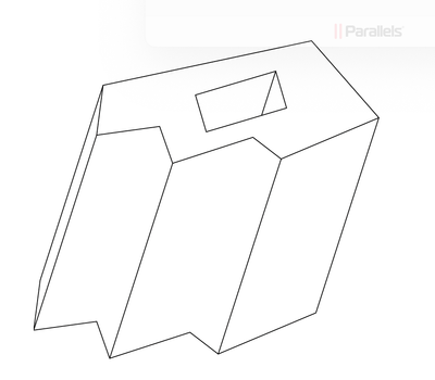

Besser wäre es (schneller), keinen Box-Befehl mit Groups zu verwenden, sondern einen Befehl ähnlich zum Deckenwerkzeug, wo Du im Teil selber Löcher definieren kannst wie zum Beispiel:   (Weil wesentlich schneller)
EXTRUDE 14, 1, 1, 4, 1+2+4+16+32,
0, 0, 0,
1, -3, 0,
2, -2, 1,
3, -4, 0,
4, -2, 1,
5, -3, 0,
6, 0, 0,
3, 4, 0,
0, 0, -1,
2, 0, 0,
3, 2, 0,
4, 0, 0,
3, -2, 0,
2, 0, -1
ergibt:
Unter dem Befehl die Zahlen:
x und y, dann 0 als Definition (Statuscode), was das sein soll
-1 schließt eine Kontur. Siehe auch Seite 217 - zusätzliche Statuscodes - mußt herumprobieren.
Der Umriss kommt von der Koordinatenreihe bis -1, Dann das Loch und das Endet auch mit -1
Runde Angaben sind da auch möglich anstatt 0
