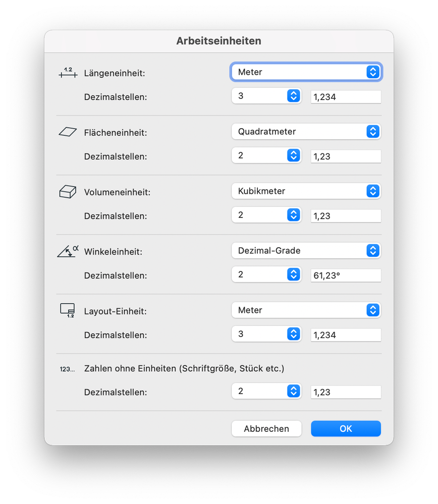

In Archicad haben Sie die Möglichkeit, die Arbeitseinheiten für verschiedene Bereiche unterschiedlich einzustellen.
Generell werden die definierten Einstellungen der Arbeitseinheiten in den Dialogfenstern und die bei der direkten Eingabe angezeigt.

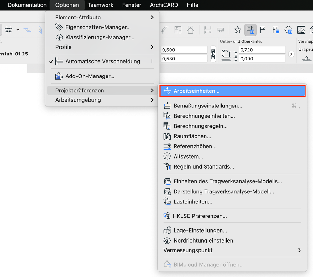

Folgende Arbeitseinheiten können Sie unterschiedlich einstellen:
  • Längeneinheit
  • Flächeneinheit
  • Volumeneinheit
  • Winkeleinheit
  • Layout-Einheit
  • Zahlen ohne Einheiten

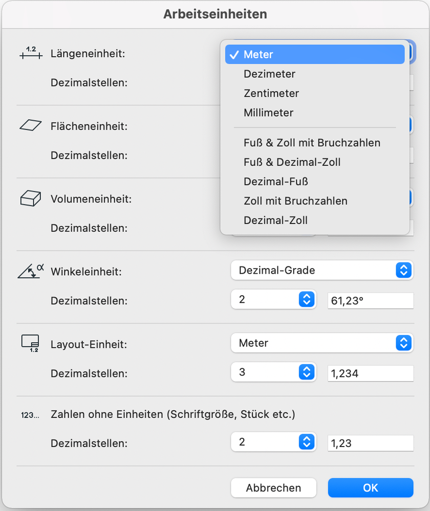

Sie können bei den Arbeitseinheiten z.B. zwischen metrischen und englischen Einheiten wechseln, aber Sie können auch für die Winkeleinheit z.B. die Vermesser-Einheit wählen.
