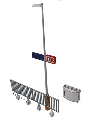

Hat jemand hier im Raum je ein BIM Projekt mit der deutschen Bahn mit Archicad durchgeführt oder arbeitet momentan daran? (Bahnhofsanierung, kein Infra).
Die AIA und BIM Grundlagen der Bahn sind sehr Rabbit-lastig (🐰), dennoch versuchen sie "Open Bim" zu propagieren.
Ich wäre über einen persönlichen Austausch sehr dankbar. Und andersrum, ich kann sicherlich auch in Gegenleistung wertvolle Tipps zu Archicad/BIM/IFC und BIM-Gesamtkoordination geben.

@Lukas Oelmueller ich kann nur etwas zur DB InfraGO GB Personenbahnhöfe (ehemals Station & Service) berichten: Wenn möglich versucht die DB einen "Hauptauftragnehmer" sprich Generalplaner zu binden, je nach Projektgröße oder im Fall einer vorangegangenen erfolglosen Ausschreibung wird auch in Lose aufgeteilt oder einzeln vergeben wobei es regionale Unterschiede gibt. In der Tat sind viele Projekte R. Projekte wobei es hin und wieder auch Allp. gibt und ich wurde kürzlich angesprochen bzgl. eines Projektes im Hochbau mit Archicad. Darüber hinaus ist teilweise der Austausch mit Fachgewerken wie OLA oder LST aufgrund der Software nur mittels IFC Möglich. Als gelernter Architekt kann ich aus meiner Erfahrung berichten, dass klassische VST Projekte aufgrund der vielen eigenen Richtlinien und Vorschriften sowie Beteiligung einzelner "ungewohnter Fachplaner" durchaus eine Herausforderung sind. In diesem Kontext wird auch die Bauteilbibliothek den Planern in R. und IFC zur Verfügung gestellt. Allp. stellt seinen Kunden eine eigene Bibliothek zur Verfügung. Allerdings können die Elemente als IFC importiert (größtenteils sind diese nicht oder nur bedingt parametrisch) bez. mit den eigenen Werkzeugen "nachmodelliert werden.
Im Hochbau (z.B. Empfangsgebäude) sind diese ohnehin größtenteils nicht anwendbar dadurch ergibt sich hier nicht unbedingt ein Nachteil bzw. durch Archicad eher ein Vorteil ;). Gem. der Vorgaben müssen zu den Meilensteinen IFC sowie native Daten übergeben werden, in der Planungsphase eben das Koordinationsmodell im jeweiligen Turnus, idR als NavisW. wobei hier auch immer wieder auf BIMcollab (Zoom) und Desite ausgewichen wird. Unglücklicherweise haben meines Wissen die unterschiedlichen Konzerngesellschaften (DB InfraGO / DB Immobilien / ... ) unterschiedliche Vorgaben und Prozesse. Sonst wäre es nicht die DB 😄

Was ist das für eine Bibliothek für Allplan, was enthält sie und woher kommt/wie bekommt man die? Weißt du da näheres?

@Frank Beister die Projektvorlage für Allplan samt Bibliothek wird meines Wissens von der Allplan GmbH selbst für ihre Kunden zur Verfügung gestellt. Auf der Infoplattform der DB (https://infoplattform-personenbahnhoefe.deutschebahn.com/pbhf/DB-BIM/BIM-Content-DB-Personenbahnhoef...) heißt es:
"BIM-Content - Kooperationen mit Softwareherstellern
Durch die ALLPLAN Deutschland GmbH wurde basierend auf dem Content der DB InfraGO AG eine Projektvorlage für Bauteile einer Verkehrsstation in der Software ALLPLAN entwickelt.
Des Weiteren werden diese Bauteile in der Software card_1 (Modul Bahnsteiggenerator) der IB&T Software GmbH und in der Software ProVi Schiene der ProVi GmbH verwendet."
Über Google landet man bei einem Allplan Kontaktformular.
