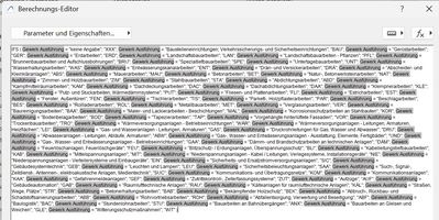

Ich muss meine Materialien nach der Ökobaudat bennenen. Und im AKS / Bauteilschlüssel dann eine 3 Stellige Abkürzung angeben. Als Teil des Bauteilschlüssels.
Und so Verhält es sich mit jeder 3er Stelle des Bauteilschlüssels. Diese muss man dann verketten.
Hier Beispiel Gewerk:
Wenn man sich dann das längere Beispiel des AKS anschaut dann wird das ganze Spiel nur noch länger.
Deine Lösung ist ein sehr guter Ansatz und so geht es mir auch. Ich bekomme die Eigenschaft zumindest noch angezeigt. Performant - naja 😉 es geht so.
Nun zum Problem - was wenn mir ein Anwender einen neuen Baustoff erfindet?
Excel anpassen --> Eigenschaft neu schreiben --> Wieder einspielen.
Und hier liegt der eigentliche Knackpunkt. Kann man die Liste nicht extern Parken und in Python speisen?
