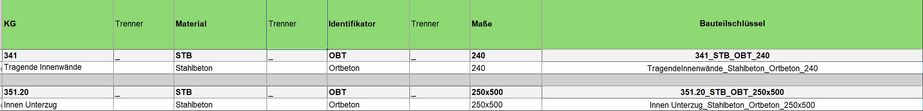

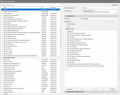

Hi Forum,
wie geht ihr denn mit geforderten Bauteilschlüsseln / Anlagenkennzeichenschlüsseln in Archicad um?
Ich gebe mal ein Beispiel wie das in einem Projekt gefordert wird:
Ergebnis soll also sein:
341_STB_OBT_240
Kostengruppe - Material - Identifikator - Maße.
Nun wäre vermutlich der Weg über eine berechnete Eigenschaft die das ganze verkettet. Das Problem daran ist jedoch das für jede dieser Eigenschaften ein Kürzel stehen muss.
D.h
Material Stahlbeton --> STB usw.
Es muss auch im IFC der normale Wert der Eigenschaft ausgeben werden. Also Stahlbeton.
Das Nummerierungstool funktioniert hier natürlich nur bedingt. Und das nachführen bei Änderungen ist ein unglaublicher Aufwand schon in einem kleineren Projekt.
Hat hier jemand einen besseren Weg / Workflow? Ich habe gehört, das Dynamo eine gute Möglichkeit für so etwas ist weil man eben auch die "Übersetzungslisten" für die jeweiligen Kürzel anbinden kann. Nun ist das aber keine Lösung für AC.
Gibt es hierfür auch eine Archicad Lösung? Python?
Wie stellt ihr das so an?

Ja, goßes Autsch'n!  - der erste Impuls ist immer "wegverhandeln"...
Die Kostengruppen werden bei mehrschichtigen Elementen besonders lustig, innerhalb von AC ist das nicht zu erreichen.
Solltest Du aber nur "einkostengruppige" Elemente haben, kann man das - je nach Modell-Schläue - über Eigenschaften regeln.
Wenn da was fehlt, muss man ggf. weitere anlegen und über Auswertungen bzw. Auswahl im 3D-Fenster prüfen/füllen.
@antsche  schrieb:
Das Problem daran ist jedoch das für jede dieser Eigenschaften ein Kürzel stehen muss. D.h Material Stahlbeton --> STB usw.
Das kann weitestgehend eine Eigenschaft berechnen.
Einkomponentige Elemente sind einfach; "WENN Baustoff = Stahlbeton DANN Kürzel = STB".

antsche
Die mehrschichtigen Bauteile gibt es nur für Trockenbau / Installationswände und Fußbodenaufbauten. Alles andere ist in einzelnen Schichten modelliert ab 5cm Schichtdicke. Vorgabe.
Geht. Mit Umwegen, Mehrfachöffnungen usw. Das ist aber ein anderes Thema.
Mir geht es wirklich um die Erstellung des Schlüssels selbst.
Ich habe es bisher teilweise gelöst bekommen indem ich Berechnete Eigenschaften für die Kürzel erstelle mit IF Formeln. Und diese dann verkette. Das funktioniert mit der Ausnahme des Materials relativ gut. Und den Schlüssel lasse ich dann über Python zusammenbauen und in die ID schreiben, da diese ja nicht als berechnete Eigenschaft verwendet werden kann oder gemapt.
Das Problem ist allerdings: ändert sich so eine "Liste" muss man das in der Eigenschaft nachführen. Und in Dynamo können Excel-Listen verknüpft werden. Gibt es so eine Funktion auch für Python?

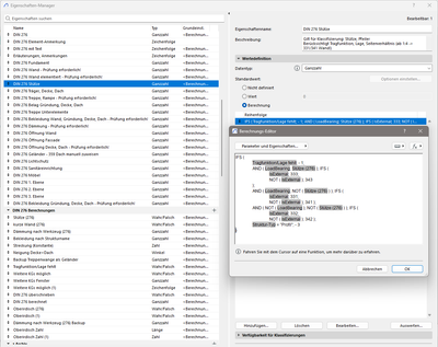

Also den Schlüssel selbst zusammenzubauen ist garnicht das eigentliche Problem. Das funktioniert wie von euch beiden beschrieben über das Mapping oder eben eine berechnete Eigenschaft. Hier gibt es also Wege.
Das Problem ist, dass für jede Eigenschaft eine Abkürzung gefordert ist, die dann wieder im Bauteilschlüssel gefordert wird.
Tragende Innenwände --> wird zu --> 341
Stahlbeton ( Liste Material nach Ökobaudat ....) --> wird zu --> STB
Ortbeton ( Liste Identifikator mit Kreuzungsschema welche Elemente welchen Wertebereich enthalten dürfen) --> wird zu --> OTB
Maße ( für jeden Elementtyp eine eigene berechnete Eigenschaft ) um die richtigen Parameter so oder ähnlich darzustellen --> 250x500
Hier übrigens für alle die mit so etwas arbeiten --> Vorsicht --> Der Schlüssel ist ein einzelnes Attribut im LOIN. Da kann man sich dann mit dem Bauherr über die Richtigkeit von verketteten Attributen unterhalten. Und Mehraufwand oder nicht. Wenn man dann noch freie Attribute im AIA stehen hat kann man da im nachhinein noch richtig viel reinpacken.
So nun zu den einzelnen Berechneten Eigenschaften.
Kostengruppe
Tragende Innenwände --> zu ner Kostengruppe als Zahl ist als IF machbar.
Material
Materialien nach Ökobaudat benannt --> Berechnete Eigenschaft als IF für das Kürzel.
Eigentlich kein Problem --> Die Probleme entstehen aber wenn neue Materialien hinzugefügt werden. Denn dann muss man die berechnete Eigenschaft umpflegen. Bei der Menge an einträgen so einer Liste ist die berechnete Eigenschaft dann wirklich ein Albtraum.
dar.
Deswegen und auch im Hinblick auf einen Stand wäre das ganze eben über Dynomo oder Python mit den Listen besser. Dann muss man nur die Excel erweitern und kann es zentral verwalten. Und hier liegt auch mein Problem mit Python. Daher der Post.
Weiteres Problem --> Baustoffe in Archicad. Mehrschichtige und vorallem auch Fenster und Türen... denn da gibt es diesen einfach nicht. Das überschreiben wir in der Eigenschaft dann manuell.
Identifikator ( Liste Identifikator mit Kreuzungsschema welche Elemente welchen Wertebereich enthalten dürfen)
Identifikator nach Liste --> Berechnete Eigenschaft als IF für das Kürzel. Selbes Spiel wie bei dem Material.

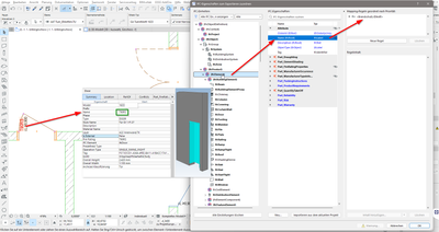

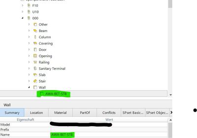

Warum in der IDführen? Die ID wird eben in den Programmen als Name geführt.
Hier ein Screenshot aus BIMcollab.
Warum man darauf keine berechnete Eigenschaft mappen kann ist mir eh ein Rätsel.

@antsche  schrieb:
Warum in der IDführen? Die ID wird eben in den Programmen als Name geführt....
Doch, auf der Ebene IfcElement geht das:
@antsche  schrieb:
Material
dar.

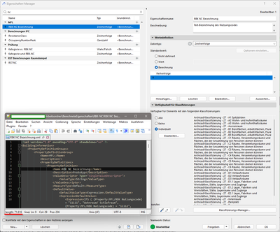

Heißt das, dass Du den genauen Namen im Baustoff liefern musst, z.B. "1.3.02. Mauerziegel (mit Polystyrol gefüllt) "?!
Örks!
Kannst Du den Baustoff/Materialnamen nicht in AC ergänzen z.B. zu "MW - 1.3.02. Mauerziegel (mit Polystyrol gefüllt) " und das Kürzel per
SPLIT ( {Property:PropGruppe/Baustoffname}; " - "; 1 )
(vulgo: gib mit alle Zeichen vor meinem Trenner " - ")
wieder hervorzaubern?
Was die Menge angeht:
Ich habe mal - mehr als Test - eine berechnete Eigenschaft (anbei) gebastelt, die aus dem NC-Code für Räume den Langtext macht.
In AC mit einem "IFS" angefangen > XML-Export, dann ein bisschen Excel mit 831 Zeilen nach dem "IFS", ein bisschen Notepad++ > XML Import.
Die Berechnung selbst ist in ACs Eigenschaften-Manager gar nicht mehr sichtbar, funktioniert aber tadellos und (Lob an GS! Von mir!?) sehr performant.

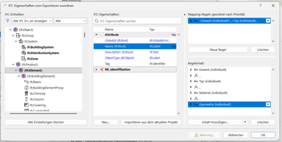

Alles als Einzelschichten? Aufwändig in der Modellierung, aber dann kannst du da doch recht genau die Informationen ausgeben.
Muss es zwingend in die ID? Da hast du Recht, das es nervig ist das manuell zu führen.
Du kannst doch eine berechnete Eigenschaft zusammensetzen und die im IFC Übersetzer da hin mappen, wo sie gefordert wird, vermutlich als Name?
Der Syntax für die berechneten Eigenschaften wäre dann:
CONCAT( Eigenschaft1; Eigenschaft2; Eigenschaft3; ...)
Oder du fügst die EInzelteile des Types direkt im IFC Übersetzer zusammen:
Das doppelte Mapping (STB und Stahlbeton) kannst du dann entweder über berechnete Eigenschaften, händisch oder im Zweifelsfall Python machen. Berechnete Eigenschaften haben natürlich den Vorteil, das sie "live" sind und nicht manuell aktualisiert werden müssen.
