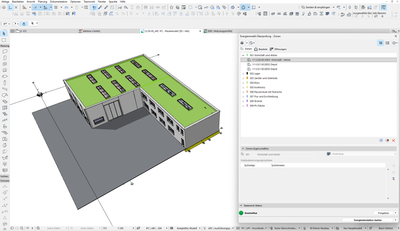

Hallo!
Gibt es eine automatisierte Möglichkeit den Räumen die zugewiesenen Nutzungsprofile im IFC-Export mit auf den Weg zugeben, wie z.B. aus dem Bibliotheksparameter des Raumstempels? Danke für die kollektive Intelligenz. 🙂

Hast du geschaut, ob du im Übersetzer auf die Informationen zugreifen kannst? Du könntest ein neues Pset anlegen und dir für die Informationen je einen Parameter anlegen und per Regel verknüpfen. Auf den Attributtyp achten!
IfcSpace iegt nicht unter IfcBuildingElement sondern unter IfcSpatialElement.

... danke, so habe ich es auch vor, allerdings finde ich nicht den passenden Parameter in den Bibliotheksparametern, Macros, SubTypes oder leider wo auch immer - irgendwo muss es ja stehen oder irre mich? 🙂
