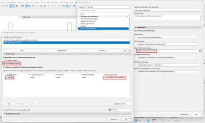

ich habe von extern eine IFC Datei erhalten die ich gerne für die weiterbearbeitung in einem anderen Programm bearbeiten möchte. Auf den externen Export und die dortigen Einstellungen habe ich keinen Einfluss, weshalb die Änderungen in ArchiCad erfolgen müssen.

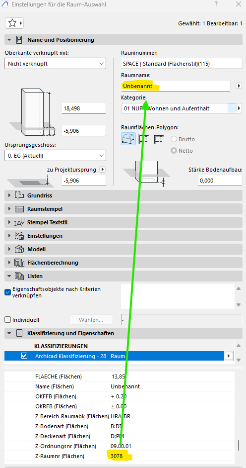

Die IFC Datei enthält ausschließlich Räume, so ist das auch gewünscht. Die Raumnummern sind in den Klassifizierungen und Eigenschaften unter "Z-Raumnr (Flächen)" eingetragen. Ich benötige diese aber zwingend im Raumnamen der Raumeigenschaft. Bisher habe ich es nicht hinbekommen das entsprechend über einen Import Übersetzer oder auch über einen Zwischenschritt (Import -> Export -> Import) entsprechend einzustellen.
Gibt es eine Möglichkeit das automatisiert zu tun? Manuell kann ich die Raumnummer in der Raumeigenschaft eingeben, bei 4.000 Räumen dauert das aber etwas und ist auch bei späteren Änderungen (Neulieferung der IFC Datei) nicht sehr effizient.

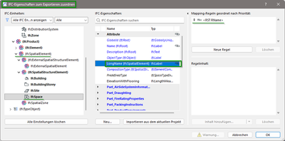

Wenn 'Z-Raumnr (Flächen)' nach dem ersten Import als Archicad-Eigenschaft verfügbar ist, kannst Du das im IFC-Export in den Raumnamen mappen und dann wieder importieren.
Hier unser Export:
- Räume sind im linken Baum weiter unten im eigenen "... Spatial..."-Zweig versteckt
- "Name" ist bei Räumen in Wirklichkeit die Raumnummer, Du willst den "LongName"
- unser "RST RName" ist eine ganz normale (berechnete) Eigenschaft

Kannst du deinen Mapping-Versuch beim Import mal zeigen?
Hast du mal die Hotline um Hilfe gefragt? Ganz, ganz vage erinnere ich mich, dass da mal ein Problem mit dem Import von Raumeigenschaften und Modellen war, die nur aus Räumen bestanden.

auch danke für deine Nachricht. Die entsprechende Zuordnung beim Import habe ich wieder gelöscht, weil ich nichts dauerhaft "beschädigen" wollte.
Die Hotlinenummer funktioniert nicht mehr, auf Rückruf warten wir aktuell. Die Erreichbarkeit ist für mein Gefühl nicht sonderlich transparent 😞

Wenn ich der IFC-Eigenschaft "Z-Raumnr" die Mapping Regel Raumnummer zuordne, dann müsste doch der Inhalt von Z-Raumnr. beim Export in die Raumnummer geschrieben werden... Oder?
Fast richtig; so schreibst Du die Raumnummer des Raums in die IFC-Eigenschaft "Z-Raumnr".
Das Mapping siehst Du auch an der kleinen Kette rechts neben "Z-Raumnr".
Du brauchst in der mittleren Spalte das Zielfeld und rechts die Quelle - gucksdu mein Bild oben.

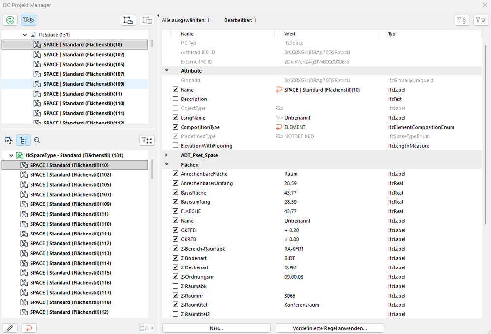

DED
Dann habe ich das Problem, dass die entsprechende Eigenschaft "Z-Raumnr" nicht im Regelinhalt auswählbar ist. Ich bekomme eine ewig lange Liste mit allen möglichen Parametern und Eigenschaften in der ich jedoch "Z-Raumnr" nicht finden kann.
Beide Datenpunkte (LongName und Z-Raumnr) sind IFC Labels.
Ich verstehe das jetzt aktuell so, dass es entweder nicht geht oder, dass ich die IFC  Eigenschaft Z-Raumnr. noch irgendwie zu ArchiCAD hinzufügen muss...
Hier noch ein Ausschnitt aus dem IFC Projekt Manager. Screenshot 2026-03-10 174832.png

@DED  schrieb:
... Eigenschaft "Z-Raumnr" nicht im Regelinhalt auswählbar...
Ja, genau; das muss eine Archicad-Eigenschaft sein.
Die kann man schon beim ersten Import aus der IFC-Eigenschaft abfüllen oder jetzt nachträglich per Auswertung > Excel > Import.
Beim Import muss man vorher (!) die Archicad-Eigenschaft erstellen. Bin nicht sicher, ob man das dann für alle Eigenschaften machen muss... 🤔
- Eigenschaften-Manager
- links im Baum zu "Räume"
- beliebige Eigenschaft duplizieren (die ist schon fertig 'klassifiziert'):
-- Name/Beschreibung nach Wunsch ('DEDs Raumnummer')
-- Datentyp "Zeichenfolge"
-- Standardwert "Wert", das Eingabefeld aber leer lassen
-- OK, OK
Im IFC-Übersetzer kannst Du dann die IFC-Eigenschaft auf die Archicad-Eigenschaft mappen:
- links einen Import-Übersetzer duplizieren
- rechts auf die 3 Pünktchen "Eigenschaften-Zuordnung"
- das Original duplizieren
- unten umschalten: "Eigenschaften von IFC... als: Archicad-Eigenschaften"
- unten rechts "Dazuladen aus IFC" holt Dir die Liste aller Eigenschaften aus der IFC-Datei
- in der Liste "Z-Raumnr" auswählen
- rechts Deine Archicad-Eigenschaft aus der Liste fischen
- OK
- im Haupt-Dialog noch Deine neue Eigenschaften-Zuordnung auswählen
- OK
- Import und hoffen, dass der Typ im Netz nix vergessen hat
Für die nachträgliche Excel-Übertragung brauchst Du auch die selbstgebastelte Eigenschaft wie oben, dann eine Auswertung mit der IFC-"Z-Raumnr" und 'DEDs Raumnummer'. Die dann über Ablage/Interoperabilität/Element-Eigenschaften/Eigen... exportieren als XLSX schreiben, den IFC-Spalten-Inhalt in DES Spalte kopieren, speichern, wieder importieren.
